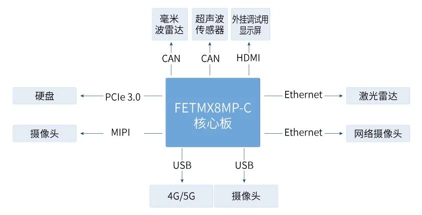

根据用户提出的选型需求,飞凌嵌入式推荐了FETMX8MP-C核心板。此款核心板基于NXP i.MX 8M Plus处理器设计,搭载4个主频最高可达1.6GHz的Cortex-A53核心和1个用于实时控制的Cortex-M7核心,支持双路千兆以太网,支持双路MIPI摄像头,支持双路USB 3.0,支持4G/5G通讯模块,支持HDMI接口,同时,自带2路CAN-FD,1路PCIe 3.0,并且处理器集成了专用神经处理引擎(NPU),算力高达2.3TOPS,可满足本地轻量化边缘计算。而FETMX8MP-C核心板的处理器运行功耗小于2W,可采用无风扇设计且长时间稳定运行。
方案拓扑图
经过用户评估,FETMX8MP-C核心板从功能上可满足产品设计需求,同时,选用核心板进行产品开发,可以让用户对i.MX 8M Plus处理器的上手难度和开发难度大幅降低,缩短产品上市时间。此外,i.MX 8M Plus处理器是NXP长期供货保证计划的一部分,其生命周期长达10~15年,这也使FETMX8MP-C核心板的供货周期将达10年以上。
