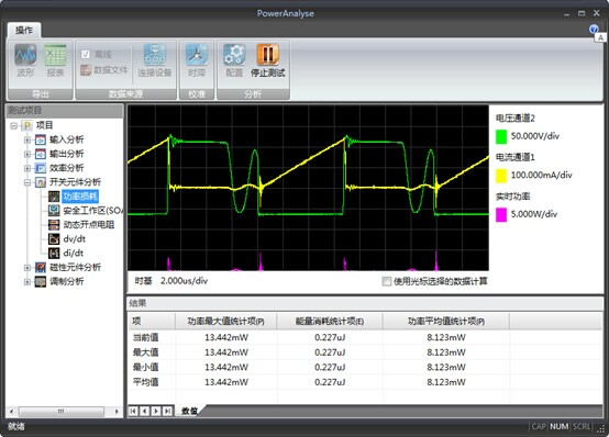

大部分功率和能量损耗出现在开关管开关过程,即开关管打开和关闭期间。切换过程中,开关管达到和退出饱和,并短暂地表现出线性特性。开关管导通时也会产生功率和能量损耗。此时,电压为开关管最小饱和电压,并产生电流。非导通状态时的损耗通常微不足道,理论上可视为零。通过使用相关的软件,配合示波器可以自动测量一个开关周期的损耗。如图3所示。
图3 软件计算开关功耗
在非导通状态,电流非常的小,几乎接近于0。在导通状态,电压非常小,由于示波器的垂直分辨率的原因,导致可能捕获的到的信号不准确,因为非导通状态下,电压值可以为几百伏,为了采集到这么高的电压,垂直每格分辨率可能到几十到几百V/div,而此时导通状态下,电压可能就几十毫伏。
ZDS2000系列标配的电源分析软件为您提供了一个有效的解决办法,您可以把设备技术数据中的RDSON或VCEsat值输入,如果被测电压位于示波器的灵敏度范围内,使用采集的数据进行计算,否则使用用户输入的数据来计算。
