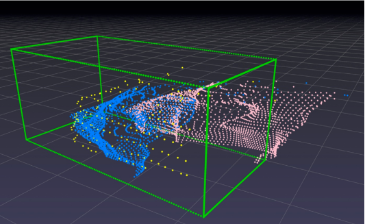

激光雷达感知技术是以激光雷达为主导,毫米波雷达、超声波传感器及摄像头作为辅助。激光雷达感知环境的工作原理,是通过激光雷达发射激光束,测量激光在发射及收回过程其中的时间差、相位差,来确定车与物体之间的相对距离,实现环境实时感知及避障功能。
激光雷达具有较长的探测距离与较高的精准度,抗干扰能力强,可以主动检测周围多物体环境,获取周围环境点云构建3D环境模型。即使夜间光线不好,也不会影响探测效果。虽然激光雷达不怕暗光但是对于天气敏感,雨雪、沙尘、大雾天气等影响激光雷达识别效果。激光雷达融合高精地图方案可有效弥补视觉方案环境依赖度高、算力需求大的缺陷,其性能优势使得大多车厂将激光雷达列为面向L3级及以上级别自动驾驶不可或缺的感知器件。
