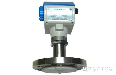

雷达液位计在高温、高压、易燃、易爆、易凝等介质的液位测量中有着广泛的应用。这是与雷达液位计所具有的结构简单、安装方便、易于维护、耐腐蚀等优点分不开的。尽管如此,由于选型、安装、使用不当等影响,雷达液位计在使用过程中,各种故障和问题时有发生。为避免生产受到影响,帮助仪表用户更好地使用雷达液位计,本文就雷达液位计常见故障及处理简述如下。
计为高频超声波雷达液位计
一、仪表本身问题导致的故障及处理
  如果仪表测量异常,通过检查,发现天线的状态、安装情况一切正常,罐体内又无障碍物,基本可以确定故障的原因在仪表本身。
  较为常见的有以下几点:
  1、仪表软硬件故障。将软件升级、更换仪表或者将仪表退回处理。
  2、电流信号大于22mA或0mA。该故障多为电子部件损坏所致。处理办法:应及时更换仪表或送厂维修。
  3、4-20mA信号不稳定。该故障多为物位波动所致。处理办法:应通过调整模块或PACTware软件设定合适的积分时间进行处理。
  4、4-20mA信号丢失。该故障多为供电电源错误接线、没有接电、或供电电压太低或者负载电阻太高所致。
  处理办法:应通过检查接线,电源是否可靠连接,安装接线图更正;检查电缆是否断开,保险丝是否烧坏,如有断缆等现象,及时进行修理;对于电压太低或负载电阻太高,应注意检查并更正。
二、用旁通管的雷达液位计存在虚假回波
  故障原因:因为旁通管的管壁存在毛刺、焊渣、焊封以及附着的杂质,存在可以被探测到的虚假回波信号,影响了真实回波信号的探测,导致雷达液位计显示虚假液位。
  处理办法:用计算机软件储存消除虚假回波只是暂时的做法,而要较为彻底的解决雷达液位计存在虚假回波显示虚假液位的问题,则应对旁通管进行清理和磨砂处理。并注意在选购时,选购质量相对较好的雷达液位计,尽可能减少此类问题导致的测量故障。
三、仪表的密封不严导致仪表电路出现故障
  故障原因:多数仪表电路部分出现故障,是由于电缆进线口、仪表盖密封不严,致使雨水或其他液体、粉尘、潮湿气体等进入仪表内部所致。
  处理办法:因此在采购时一定要优先选择密封性能较好的雷达液位计,同时应注意正确安装,必要时可为仪表安装保护盖将整个仪表封闭起来。
四、天线结疤影响雷达液位计准确测量
  故障现象:介电常数很小的挂料在干燥状态下对测量无影响,而介电常数很高的挂料则对测量影响很大。
  处理办法:这时可用压缩空气吹扫或清水冲洗或用酸性清洗液定期清洗结疤的方式消除天线结疤现象(但应注意在清洗期间不能进行测量)。
五、冬季雷达液位计天线凝结水或者结冰
  处理办法:除应定期进行检查清理外,建议在雷达液位计的外部加装保温和伴热装置,使罐口附近温度基本保持恒定。
