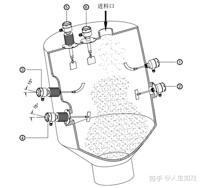

  3、安装须知
  (1)安装前请确认电源电压是否与标示牌上面的电压一致;
  (2)确认被测物料密度,选择最佳叶片形状和大小,一般地,密度越大叶片越小;
  (3)安装前确认水平安装还是竖直安装;
  (4)水平安装时,将叶片与水平向下呈10~20°的夹角安装,以减少物料的冲击;
  (5)水平安装时,接线盒入线口应垂直朝下,电缆固定螺母必须锁紧,如有条件可加防雨罩;
  (6)应避免安装在物料的进料口的部位,当无法避免时可在开关的上方200mm处加装防护挡板,以保护叶片不受物料冲击;
  (7)产品安装时请勿敲击传动部位和叶片部位,以免造成不必要的损害。
安装示意图
  ①水平螺纹安装
  ②水平法兰安装
  ③水平倾斜15度高温螺纹安装
  ④水平倾斜15度高温法兰安装
  ⑤竖直轴保护高温法兰安装
  ⑥竖直轴保护法兰安装

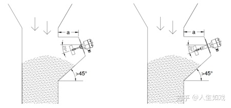

  ⑦壁龛式安装:当物料(密度大、颗粒大)垂直落下并冲击料位开关探头时,为了确保测量仪表寿命以及测量效果,需将仪表安装于壁龛处,以保护探头不至于被物料压弯,如下图所示。
阻旋料位开关壁龛式安装示意图
