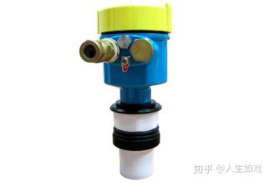

2021年08月26日 | 什么是超声波液位计的测量盲区
2021-08-26 来源:eefocus
  超声波液位计的盲区通常是用户在选型过程中较为关心的问题。那么什么是超声波液位计的盲区呢?其实,超声波液位计的盲区就好比人的视野盲区。视野盲区是指视线不能到达的区域,而对于超声波液位计而言,超声波所不能到达并且将声波反射回来的区域就叫做测量盲区,简称盲区。
  超声波液位计的盲区与其工作原理息息相关。超声波液位计是根据换能器(探头)发出高频超声波脉冲来实现声波的发射与接收的,再利用声波发射与接收的时间差,以及声波的传播速度来计算液面高度。当超声波液位计遇到测量盲区时,脉冲信号则不能到达该盲区。此外,超声波液位计的盲区与其量程也有联系,一般量程小的超声波液位计,则其盲区小;量程大,则其盲区也大。在工业场合中,无论用何种品牌的超声波液位计都会存在一定的测量盲区,但通常在0.3m-0.5m之间。因此在确定超声波液位计的安装位置时,为了不影响测量效果,现场的仪表工程师以及安装人员必须将其盲区考虑进去。因为当液位进入超声波液位计的测量盲区时,则仪表无法测量液位,所以在确定超声波液位计的量程时,必须留出适当的余量,且在其安装时,换能器探头的高度也需纳入考量,以此保证对液位的准确监测及仪表的的安全使用。少数情况下,面对一些特殊场合,用户会要求盲区尽可能达到最小,此时则可以考虑小盲区的超声波液位计,因为其盲区一般只有0.04-0.06m,但是,其量程也相对较小,通常只有0.6m左右。
  超声波液位计的测量盲区是一项关键的选型参数,其不仅与现场工况有着密切联系,还关系到仪表获得的测量数据准确与否。超声波液位计换能器在其发射与接收超声波脉冲间有一小部分区域为不能识别的盲区,这是由超声波液位计的结构决定的,但为了测量数据准确可靠,测量液面的最高位置应该处于盲区之外。另外,超声波液位计的盲区也可实行人工设置,其目的是用来屏蔽换能器附近的干扰信号。
