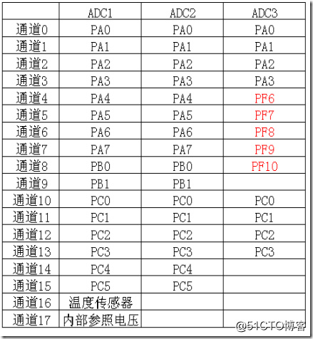

12位ADC是一种逐次逼近型模拟数字数字转换器。它有多达18个通道,可测量16个外部和2个内部信号源。
ADC的输入时钟不得超过14MHZ,它是由PCLK2经分频产生。
如果被ADC转换的模拟电压低于低阀值或高于高阀值,AWD模拟看门狗状态位被设置。
ADC通常要与DMA一起使用 这里只是简单的用库配置ADC 不断扫描来实现ADC的应用。

ADC_RegularChannelConfig(ADC1,ADC_Channel_9, 1,ADC_SampleTime_1Cycles5); //通道X,采样时间为1.5周期,1代表规则通道第1个这个1是啥意思我不太清楚只有是1的时候我的ADC才正常。
ADC_Cmd  (ADC1,ENABLE);             //使能或者失能指定的ADC
ADC_SoftwareStartConvCmd(ADC1,ENABLE);//使能或者失能指定的ADC的软件转换启动功能
这里我用的是ADC1的9通道 PB1引脚。
