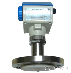

  雷达物位计是过程控制自动化领域十分重要的连续控制物位仪表,作为一种先进的雷达式物位测量仪表,广泛应用于电力、石化等行业。但由于现场应用工况复杂多样,为使雷达物位计的作用得到更好地发挥,对雷达物位计进行有针对性的设置就显得颇为必要。那么,雷达物位计的设置方法都有哪些呢?
  一般地,雷达物位计在进行功能设置时,需要从以下几个方面做起:
  一、功能检查
  在雷达物位计安装完毕,开始测量前,必须确认完成所有的最终检查,即安装后的检查和连接后的检查。
  二、基本选择
  当仪表第一次上电时,按雷达物位计显示的信息选择语言、基本单位和当前测量值。
  三、参数设置
  1、基本设置
  ⑴首先选择罐体形状,可根据需要选择。
  ⑵介质特性的选择,由溶液的电导率大小决定。
  ⑶如果罐体带搅拌,在条件选项里进行设置。
  ⑷进行空罐标定和满罐标定,根据现场的实际情况将计算好的数据输入即可。
  2、安全设置
  在安全设定界面,可根据生产需要设置报警输入、输出等参数。
  3、雷达物位计线性化设置
  无论罐体形状怎样,都需要计算出溶液的最高高度,即物位和溶液距测量参考点的高度即空高。然后进行自定义单位和线性化的选择。
  4、扩展标定
  由于储罐内的搅拌器和罐壁都有可能产生回波,为了不影响测量精度,必须选择干扰回波抑制图,即将雷达物位计测量距离与现实距离进行比较。距离太大或太小带来的干扰误差都不能用抑制图消除,只有当检查距离选择适中,抑制图用于当前的测量回波,抑制范围由技术人员根据现场需要确定。
