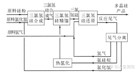

  多晶硅是光伏产业太阳能电池中主要的原材料,其形成主要经过硅粉与无水氯化氢(HCl)在流化床反应器中反应生成三氯氢硅(SiHCl3),SiHCl3进一步提纯后在氢气中还原沉积成多晶硅。详细的工艺流程图如下图所示:
多晶硅生产工艺流程图
  在三氯氢硅合成单元的应用中,硅粉作为最基础重要的原材料贮储在锥形的计量罐内,罐内会安装两个高低极限位报警料位开关预防干运行以及冒罐。由于三氯氢硅合成是间隙式生产,一款合适的料位开关对生产效率的提高至关重要,那么选择一款合适的料位开关,需考虑哪些因素呢?
