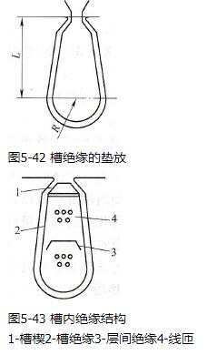

  三相交流电动机绕组的裁剪技术
  三相交流电机绕组散绕线圈的槽绝缘、相间绝缘和层间绝缘,一般E级绝缘时采用6520聚酯薄膜青壳纸复合箔(俗称DMD)。
  槽绝缘用来垫放在铁心槽内,其两边均需高出槽口以便于线圈无损伤嵌入,如图542所示。并且为保证绕组可靠的介电强度,槽绝缘还应伸出铁心两端一定的长度。槽绝缘伸出铁心的长度应视电机功率的大小而不同,功率大的电机其槽绝缘伸出的长度可略长些。图5-43所示为三相交流电机一般的槽内绝缘结构。
