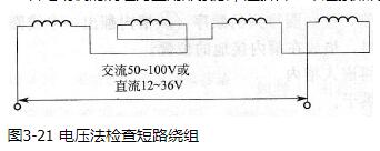

  ④电压法。将一相绕组的各极相组连接线的绝缘套管剥开,在该相绕组的出线端通入50~100V低压交流电或12~36V直流电,然后测量各极相组的电压降,读数较小的即为短路绕组,如图3-21所示。为进一步确定是哪一只线圈短路,可将低压电源改接在极相组的两端,再在电压表上连接两根套有绝缘的插针,分别刺入每只线圈的两端,其中测得的电压最低的线圈就是短路线圈。

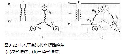

  ⑤电流平衡法。测量电路如图322所示,电源变压器可用36V变压器或交流电焊机。每相绕组串接一只电流表,通电后记下电流表的读数,电流过大的一相即存在短路。
