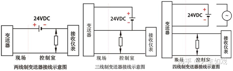

 在仪表采购过程中,通常会碰到二线制、三线制和四线制的选用问题。那么,这些“仪表线制”(指仪表供电和标准信号传输采用的导线数)究竟应如何区分和选用呢?
一、二线制、三线制和四线制的区分
  其实,几线制的称谓,是在两线制变送器诞生后才有的。这是电子放大器在仪表中广泛应用的结果,放大的本质就是一种能量转换过程,这就离不开供电。因此最先出现的是四线制的变送器。
  1、四线制
  四线制就是供电回路和信号回路各自独立,采用隔离电路分开,两根线负责电源的供应,另外两根线负责输出被转换放大的信号(如电压、电流等)。用于隔离的4-20mA标准信号,通常不接地,电源可以是DC24V,也可以是AC220V,但大多为AC220V,
  2、三线制
  所谓三线制就是电源正端用一根线,信号输出正端用一根线,电源负端和信号负端共用一根线,用于电压参考点和电流回路。其供电大多为DC24V,输出信号有4-20mADC标准信号,
  3、二线制
  二线制是两根导线供电的同时传输4-20mA标准信号。非此4-20mA标准信号不称为两线制。二线制供电为DC24V,输出信号为DC4-20mA。
二、二线制、三线制和四线制的选用
  1、功率较小且经济实惠,一般选用二线制。
  二线制仪表的应用,采用4-20mA信号,现场仪表就可实现二线制,目前采用二线制的产品非常广泛。
  2、减少非安全电压供电,一般选用三线制仪表。
  当用两线制提供的功率不足以给仪表供电时,采用三线制方式。为了满足仪表需要的供电功率设计,把变送器的供电由AC220V改为低压直流供电,如电源从DC24V电源箱取用,减少非安全电压供电。这样就有了三线制的变送器产品。
  3、功率大于10W,精度要求较高时,一般选用四线制仪表。
  由于转换电路复杂、功耗大等原因,现在很多仪表仍优先选用四线制,像质量流量计需要振动功耗,电磁流量计需要励磁功耗,2个表的功率都到了10W以上,所以得四线制。
  可见,对于用户而言,选型时应根据本单位的实际情况,如信号制的统一、防爆要求、接收设备的要求等问题来综合考虑选择。
  要指出的是三线制和四线制变送器输出的4-20mA信号,由于其输出电路原理及结构与二线制的不同,因此在应用中要注意其输出负端能否和24V电源的负线相接能否共地,必要时可采用配电器、安全栅等隔离措施,以便和其它仪表共电、共地及避免附加干扰的产生。
