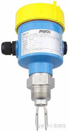

一、音叉液位开关
  优点:
  1、振动音叉开关能真正地免受流量、气泡、湍流、泡沫、振动、固体含量、沾敷、液体特性以及产品变化的影响。
  2、无需校准,安装方便。
  3、无活动零件或缝隙真正实现免维护。
  4、强大的自检查与诊断功能保证了高低物位测量的高可靠性。
计为Ring-11音叉液位开关
  缺点:音叉开关不适合用于非常粘的介质。导致叉子被连接在一起的叉间物料堆积,将干扰物位检测。
