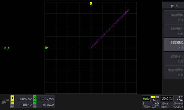

首先我们将同频异相的两个正弦波信号分别接到通道1和通道2。一键捕获波形,大家可以看到此时两信号相位差为0度。
图1相位相差0度(Y-T)
我们将时基模式设为X-Y模式,可以看到X-Y模式中的合成波形为一个正45度的线段。

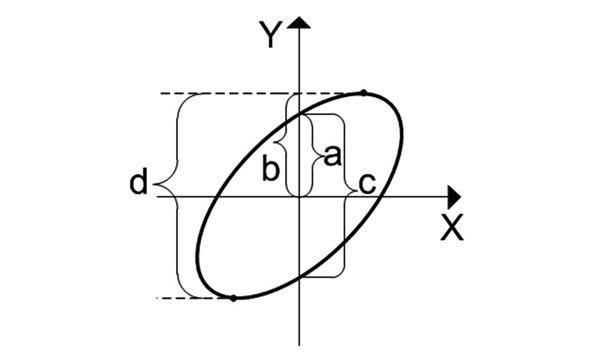

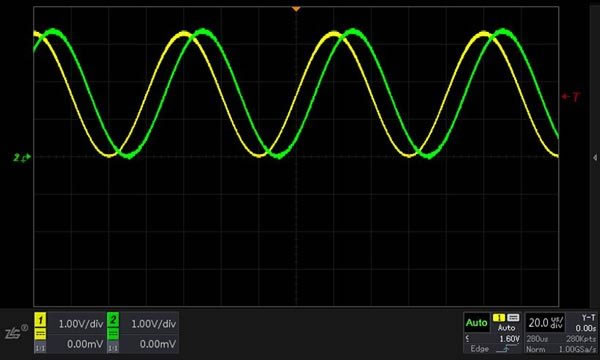

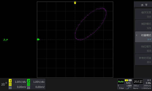

接下来将两信号相位差调为45度时,可以看见X-Y模式中的波形为一个椭圆。
图3相位相差45度(Y-T)
图4X-Y模式

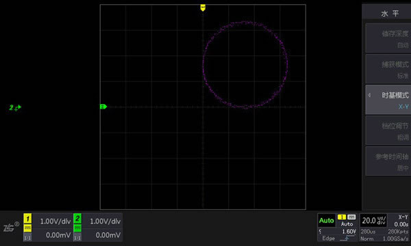

相位差为90度时,在X-Y模式中的波形为一个圆形。
图5相位相差90度(Y-T)
图6X-Y模式

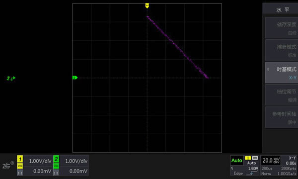

相位差为180度时,X-Y模式中是负45度线。
图7相位相差180度(X-Y)
图8X-Y模式
图9X-Y模式示意图
这就是我们常用的李萨如法,主要是用来测量相同频率信号之间的相位差。
