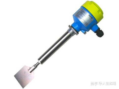

  阻旋料位开关又称“阻旋开关”、“阻旋式料位开关”等,主要用于各种物料(如粉状、颗粒状或块状)料仓极限料位的自动检测与控制,不同型号的阻旋料位开关可满足不同工况的要求,在冶金、粮食、面粉,建材,水泥、电力、煤炭、化工、铸造、橡胶、环保除尘等各行各业的物料输送与控制过程中有着广泛的应用。为使用户更好地了解和使用阻旋料位开关,现将阻旋料位开关的原理、特点和优点简要介绍如下。
一、阻旋料位开关的原理
  该控制器根据机电位控原理,利用微型马达做驱动装置,传动轴与离合器相连接,当未接触物料时,马达正常运转,当叶片接触物料时,马达停止转动,并自行切断马达电源,同时检测装置输出一接点信号以控制物料输送。
二、阻旋料位开关的特点
  1、阻旋料位开关结构简单、价格低廉、工作可靠,具有优异的耐腐蚀、耐高温和防尘性能。
  2、阻旋料位开关具有抗干扰性强,即装即用的特点。由于阻旋料位开关内部没有复杂的电子元件及放大电路部分,所以,不受任何电磁波干扰,安装后不需任何调试及保养维护即可长期使用。
  3、阻旋料位开关具有较强适应性,不受物料形状、比重、介质、温度、湿度、粉尘浓度等变化的影响。
  4、阻旋料位开关采取接触式测量方法,结果精确、可靠。
  5、阻旋料位开关安装使用方便,可采取水平(稍微倾斜)与垂直方式安装。
  6、阻旋料位开关输出轴采用过载保护装置,可以有效避免由于使用不当或非正常外力对电机及减速器所造成的破坏。
  7、价格相对低廉,性价比高。
三、计为阻旋式料位开关的优点
  除了具有上述阻旋料位开关所共有的优点外,计为Spin-11系列阻旋料位开关还具有以下特点和优点:
  1、采用进口电机、微动开关及轴承;电机和机械控制一体化设计,易更换维修。
  2、振动防松结构设计,有效避免部件松动及滑脱。
  3、超强防尘密封性能,防护等级达IP65,粉尘无法进入。
  4、双轴承设计,超强防抖性能,即使在物料流动时也不会发出错误信号,运行平稳,寿命长。
  5、气体粉尘双防爆,防爆等级为ExdIICT6;ExtDA21IP65T80℃,适用范围广。
  6、采用优质304/316L不锈钢或碳钢材料,使其具有优良的抗腐蚀性及耐磨性能。
  7、自动保护功能使料位器在料仓有料叶片旋转受阻时,断电不工作,保护电机且有效延长其使用寿命。
