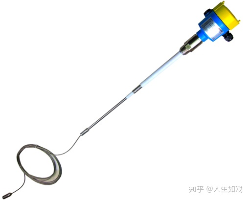

  说起射频导纳料位开关,仪表圈的人多数并不陌生。但谈起射频导纳料位开关的应用范围都有哪些?不少人又不甚了了。为使用户更好地了解射频导纳料位开关,本文就射频导纳料位开关的应用范围介绍如下。
  总的说来,射频导纳料位开关是在原电容测量的基础上改进射频导纳测量技术,通过探头感知其与储罐体间电抗(容抗和阻抗)的变化实现物位测量和控制的。针对粉煤灰、固体颗粒、粘附性物料的物位测量设备,具有很强的适用性和极高的可靠性,在石油、化工、冶金、电力、医药、食品、造纸、建材等工业领域都有着非常广泛的应用。
  具体来讲,射频导纳料位开关主要应用于以下工业场合的料位测量:
  1、电力行业:煤堆、原煤仓、燃料仓、仓泵、灰库等。
  2、冶金行业:矿石料仓、矿石粉碎机、原料仓、辅料仓、高炉、氧化铝粉仓、电解池缓冲罐等。
  3、化工行业:原料和中间体料仓、反应罐、固体料仓、分离器等。
  4、造纸行业:原料仓、储料塔、干燥鼓、化学物料存储仓等。
  5、水泥行业:石料仓、生料仓、水泥仓、煤粉仓、炉渣存储仓等。
  6、其他:采石场、食品、制药、环保、造船等行业等。
  计为Cape-11A系列射频导纳料位开关既能检测传感器与容器及介质形成的容抗,也能检测阻抗。采用模块化设计,并配有外置LED指示灯,便于远程观察,用户能够及时了解过程信息,便于安装和维护。适用于粉尘、煤灰等的测量,探棒不易受物料粘附的影响,具有较强的通用性。
