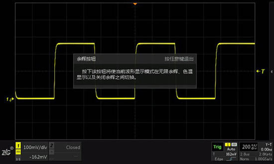

我们为ZDS2022示波器操作面板上的每一个按键都设置了“注释”,当您不知道操作面板上的某个按键的功能时,只需要长按这个按键,系统就会弹出窗口为您讲解。

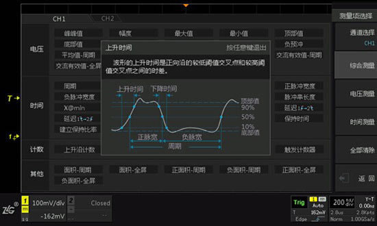

ZDS2022示波器具有51种参数测量统计功能,其中有些参数的概念您可能不是很熟悉,此时您只需旋转旋钮B选中某参数,然后长按B旋钮,屏幕上就会弹出一个帮助信息框,信息帮助框包含了这个参数的概念以及计算公式。
ZDS2022示波器就是一本智能词典,从用户感受出发,每个按键、菜单、参数、旋钮都做到了无死角的覆盖。
