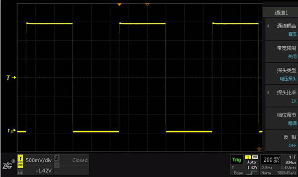

使用探头×10挡可以增大示波器测量范围,在特定的场合可以起到保护示波器的作用,在测量信号之前,应该考虑是否需要使用×10挡进行测量。
在测量高压信号或者幅度未知的信号时,为了保护示波器,一般会先用探头的×10挡对信号进行衰减,然后再输入示波器,通过这种方式可以增大示波器的电压测量范围。
我们以一个峰峰值为3V的方波信号为例,来看看电压测量范围是如何增大的。此时垂直分辨率为500mV/div,波形在垂直方向上总共占据6格。
图1 探头衰减×1挡,示波器探头比率设为1×

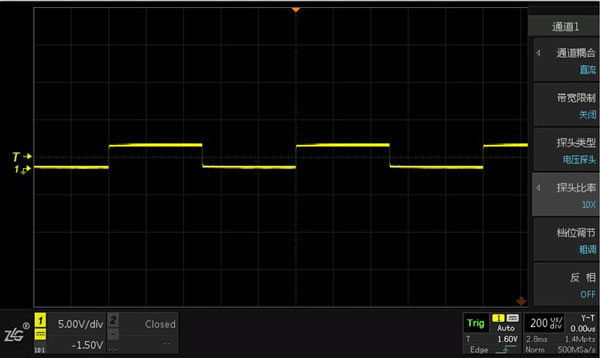

需要注意的是,在接入信号之前,我们已经对示波器的无源探头进行了低频补偿。我们将探头的衰减比调到×10挡,同时在1通道的设置菜单中将示波器的探头比率改为10×,这样一来,信号经过探头的时候就会被10倍衰减,示波器在测量信号时,又将测量到的衰减信号放大了10倍,测量出来的信号峰峰值仍然是3V。此时垂直档位变成了5.00V/div,信号在垂直刻度上占据了0.6格,整个屏幕可测量电压范围由4V变为了40V,ZDS2022示波器最大垂直档位可设为10V/div,使用探头×10挡后,最大测量电压可由80V增大到800V!
图2 探头衰减×10挡,示波器探头比率设为10×
