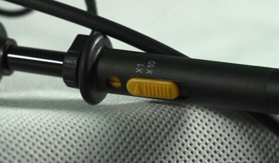

在ZDS2022示波器标配的无源探头上,有×1挡和×10挡两个档位,当衰减比设置为×1时,由于信号是直通的,没有进行衰减,所以不用考虑补偿的问题。然而,当衰减比设为×10挡时,由于输入阻抗会增大,所以必须进行低频补偿。

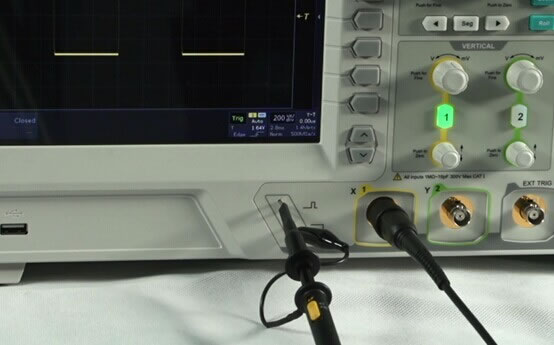

图2 探头连接方式
首先将探头的信号输出端与接地端连接到示波器前面板的校准信号输出端和接地端。
然后将探头衰减档位切换开关拨到×10档;调节示波器,使屏幕上显示2~3个信号周期,并且使得信号幅值占据2至6格的垂直刻度。
最后用随探头附带的调节棒调节低频补偿调节孔,直到方波顶部最平坦,此时的探头就是经过低频补偿的。如下图所示。
