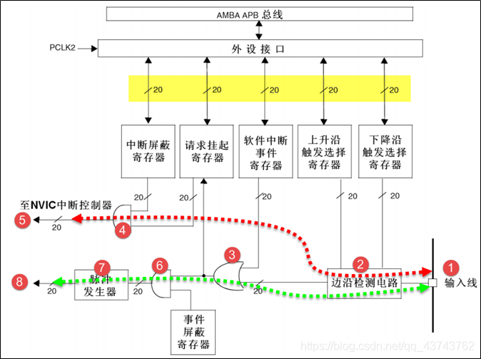

配置EXTI_Config()函数
EXTI(External interrupt/event controller):外部中断/事件控制器,管理了控制器的 20个中断/事件线。每个中断/事件线都对应有一个边沿检测器,可以实现输入信号的上升沿检测和下降沿的检测。 EXTI 可以实现对每个中断/事件线进行单独配置,可以单独配置为中断或者事件,以及触发事件的属性。
按我的理解,EXTI是一个有着多达20个接口的控制器,它可以为每一个接入接口的信号源配置中断(或事件)线、设置信号的检测方式、设置触发事件的性质,也就是说,传入EXTI的仅仅是一个信号,EXTI的功能就是根据信号传入的“线”对信号做出相应的处理,然后将处理后的信号转向NVIC。 就像一个分拣机器,传入的东西经过筛选处理被送往不同的地方,只是EXTI分拣的是信号罢了。 如果说NVIC是配置中断源,那么EXTI就是向NVIC传送中断信号。
EXTI功能框图:
在这里插入图片描述
EXTI 可分为两大部分功能,一个是产生中断,另一个是产生事件,线路1-2-4-5是产生中断的流程,20/代表着有20条相同的线路。

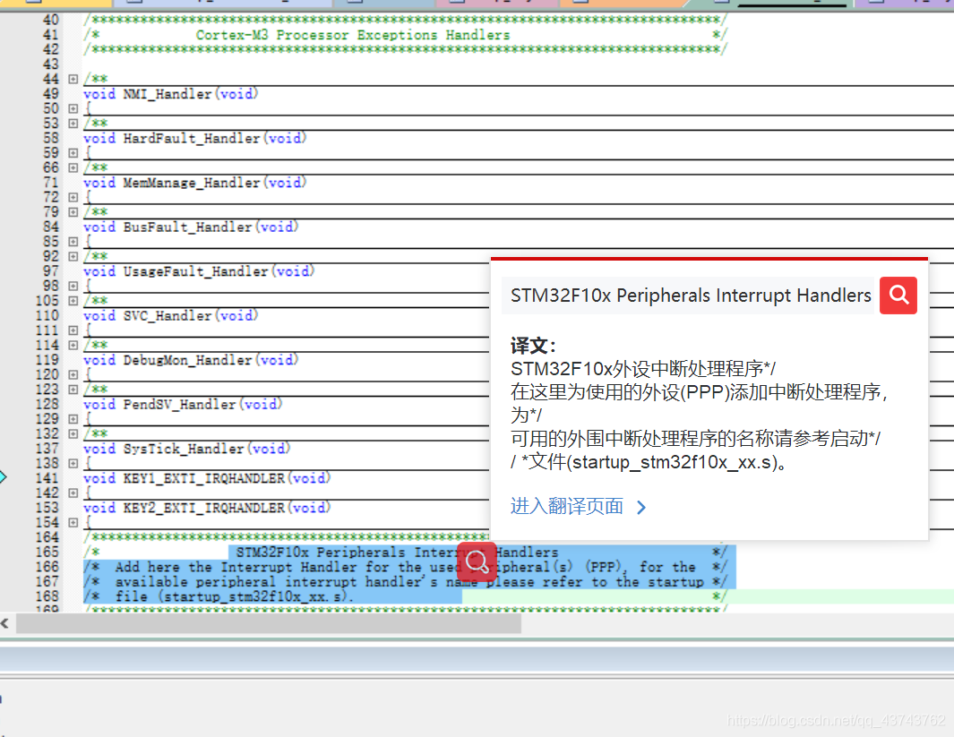

编写中断服务函数
到这里就万事俱备只欠东风了,中断的触发与处理及优先级定义都已经安排上了,最后一步就是编写中断函数的内容了,只要进入中断就会执行中断函数中的代码,所以这是收尾工作。STM32的中断服务函数不同于51单片机中的中断服务函数,STM32的所有中断函数都被偷偷安排了,每个中断都有其固定的名字,只有找到这个名字,在这个固定的函数名下编写中断服务函数才是有效的,所有中断函数的编写都要在stm32f10x_it.c 中,如示:
在这里插入图片描述

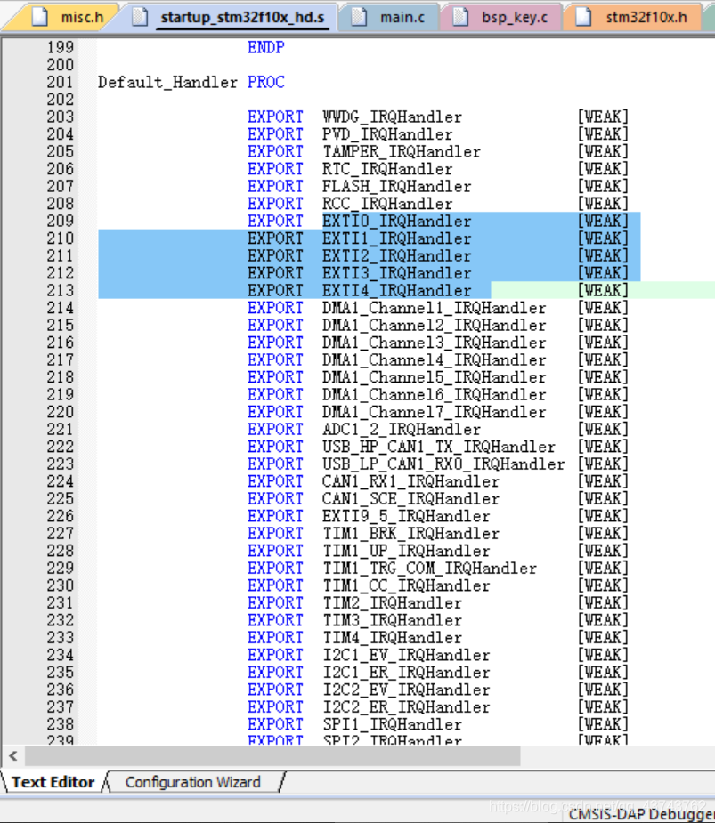

从所给的信息可得知外设的中断服务函数的名字都存放在startup_stm32f10x_xx.s 中,而且是由汇编语言编写,如示:
在这里插入图片描述
可知EXTI线0到EXTI线4线都是单独的中断函数名、EXTI线5到EXTI线9共用一个中断函数名、EXTI线10线到EXTI线15线共用一个中断函数名。
我们要做的就是以相应的EXTI线的中断函数名字在stm32f10x_it.c中编写中断函数 如下:
