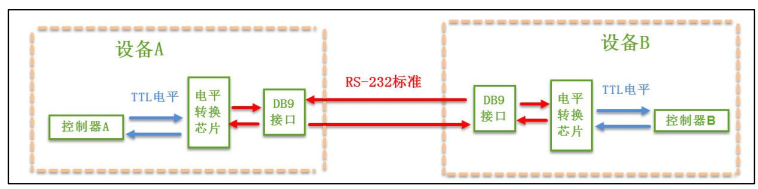

1.通讯结构
串口通讯的物理层的主要标准是RS-232标准,其规定了信号的用途、通讯接口及信号的电平标准,其通讯结构如下:
在这里插入图片描述
在设备内部信号是以TTL电平标准传输的,设备之间是通过RS-232电平标准传输的,而且TTL电平需要经过电平转换芯片才能转化为RS-232电平,RS-232电平转TTL电平也是如此。

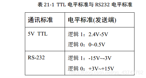

2.电平标准
根据使用的电平标准不同,串口通讯可分为 RS-232标准 及TTL标准,具体标准如下:
在这里插入图片描述
在电子电路中常使用TTL的电平标准,但其抗干扰能力较弱,为了增加串口的通讯距离及抗干扰能力,使用RS-232电平标准在设备之间传输信息,经常使用MA3232芯片对TTL电平及RS-232电平进行相互转换。

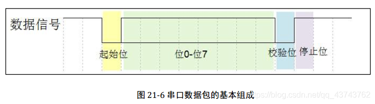

1.数据包
串口通讯的数据包由发送设备通过自身的TXD接口传输到接收设备得RXD接口,在协议层中规定了数据包的内容,具体包括起始位、主体数据(8位或9位)、校验位以及停止位,通讯的双方必须将数据包的格式约定一致才能正常收发数据。
在这里插入图片描述

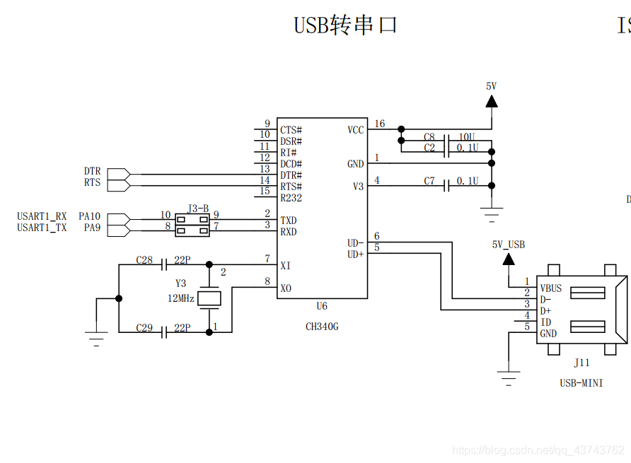

USART的USB转串口原理图如下:
在这里插入图片描述
USART1的发送和接收端口是事先连接好的,如果要使用其他USART只需要将相应的发送接收端口按图连接好即可。

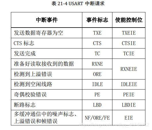

USART有多个中断请求事件:
在这里插入图片描述

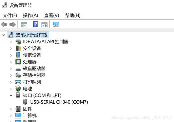

开发板与上位机的连接
开发板与上位机之间通过USB线连接,所以在上位机上要配置一个USB转串口 的驱动,以便把USB传输过来的电平转换为TTL电平,TTL电平才能与串口调试助手建立联系。一般使用CH341驱动作为win10下的USB转串口,驱动安装成功的情况下接入USB会在计算机的设备管理器的端口中发现串口:
在这里插入图片描述
(win7系统一般选择CH340作为USB转串口驱动。)
