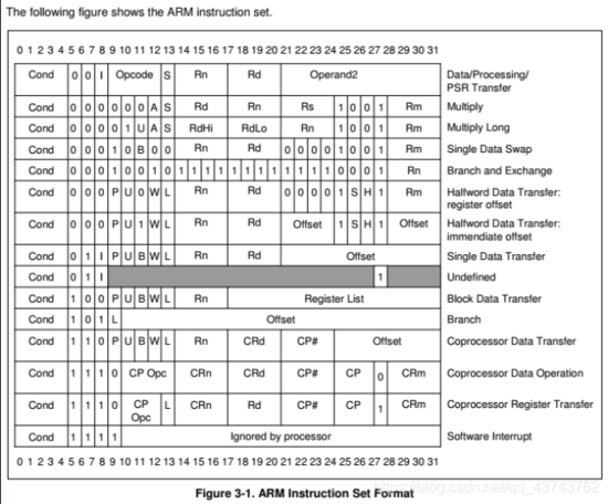

先看一下ARM中指令的格式:
在这里插入图片描述
注意:这个表的最上面的对应的位是从高到低的,所以0Xdeadc0de 就是一条未定义指令(方便易懂)

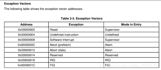

未定义异常,首先要产看中断向量表:
在这里插入图片描述
在板子上电之后,CPU从0地址开始执行,首先执行复位Reset操作,而且触发异常之后会跳转至相应的地址去进入异常处理程序,所以我们要在0地址开始按照中断向量表编写相应的异常处理程序的指引,如下:
.text
.global _start
_start:
/* 异常向量表 */
bl reset   /* 0X0  Reset 上电复位,从0地址开始执行程序,依次:关闭看门狗、配置时钟系统、初始化sdram、拷贝代码到sdram(重定位)、清除.bcc段、进入mian函数 */
ldr pc, =und_addr     /* 0X4  Undefined instruction */
// bl do_swi     /* 0X8  Software Interrupt */
// bl do_ap      /* 0XC  Abort(prefetch) */
// bl do_ad      /* 0X10 Abort(data) */
// bl do_re      /* 0X14 Reserved */
// bl do_irq     /* 0X18 IRQ */
// bl do_fiq     /* 0X1C FIQ */
3 设置一个未定义指令
人为引入一个未定义指令,如果遇到未定义的指令的时候,比如如下的指令0Xeeadc0de:(改正:将0Xdeadc0de改为0Xeeadc0de,因为0Xdeadc0de实际上是一条 条件执行语句,只有触发条件才会执行下面的代码)
在这里插入图片描述
CPU执行到这里就会取指令,发现这是一个未定义指令,就会自动触发und异常,CPU就会在中断向量表中找到und的处理程序地址映射,通过跳转指令去执行und的处理程序。

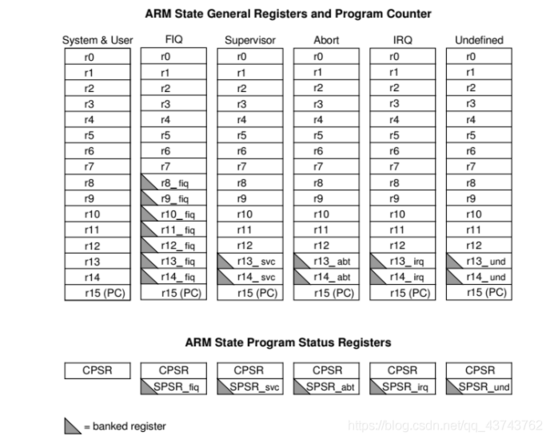

==注意:==用C写的und处理函数,就要用到栈!!!虽然在汇编中我们设置过栈指针sp了(上电后处于管理模式,所以设置的是管理模式下的栈指针sp),但是对于异常模式,每个异常模式都有自己的栈指针!!!如下:
在这里插入图片描述
所以进入und处理程序后要先设置sp_und栈指针,为调用的C处理函数分配空间,随便指向一个没有用过的空间就可以了 比如
 ldr sp, =0x34000000   /* 指向了64M SDRAM的最高地址 */
这样就可以调用C函数了!

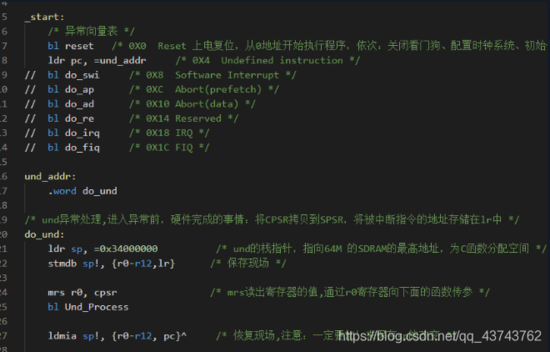

5 UND异常处理程序
有了und异常处理函数,就可以在汇编中调用处理函数,但是汇编中的异常处理程序还有其他操作。
汇编中的und异常处理程序如下:
und_addr:
.word do_und
/* und异常处理,进入异常前,硬件完成的事情:将CPSR拷贝到SPSR,将被中断指令的地址存储在lr中 */
do_und:
ldr sp, =0x34000000          /* und的栈指针,指向64M 的SDRAM的最高地址,为C函数分配空间 */
stmdb sp!, {r0-r12,lr}      /* 保存现场 */
mrs r0, cpsr                /* mrs读出寄存器的值,通过r0寄存器向下面的函数传参 */
bl Und_Process
ldmia sp!, {r0-r12, pc}^     /* 恢复现场,注意:一定要加!来保存sp的改变 */
在触发und异常后,进入异常程序处理之前,硬件会进行一些操作:
1.将CPSR拷贝到SPSR中
2.CPSR中的M4-M0被自动设置为11011,进入und模式
3.将被中断指令的地址存储在lr寄存器中
4.程序跳到中断向量表0X4的地址(und)去执行中断异常处理程序
在异常处理程序中,要进行的操作是:
1.设置栈,通过sp_und来设置
2.保存现场,包括r0~r12寄存器、lr寄存器,保存lr也是必须的,因为lr中的是异常处理完之后的返回地址
3.调用C处理函数
4.恢复现场,利用ldmia sp!, {r0-r12,pc}^ 恢复各个寄存器的值,将lr寄存器的值赋值给pc寄存器(有待考证,ia是先 后 ),^顺便把SPSR中的值恢复到CPSR中

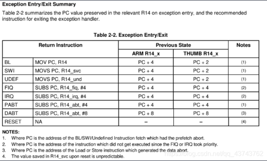

lr与pc
发生异常时,当前被中断的地址会被硬件自动保存在 lr 寄存器中,可以对应表查看要存储在lr寄存器的地址的值:
在这里插入图片描述
可以查到,und异常发生时,lr寄存器的值是PC+4(ARM指令集)
保存现场
保存现场,也就是保存寄存器r0~r12都要保存(进入异常模式后,硬件会把CPSR保存到SPSR中)
所以在保存r0~r12的时候连lr寄存器也一起保存了:
 stmdb sp!, { r0-r12, lr }
在恢复现场的时候进行相反的操作:
 ldmia  sp!, { r0-r12, pc }^    /* ia:先读后加  ^会把spsr的值恢复到cpsr中 */

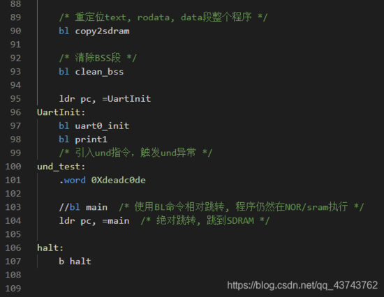

问题
只有在und之前加上 bl print1 才可以正常执行程序,为什么???
已经解决:
原因是那条未定义指令:0Xdeadc0de 这实际上是一条条件执行语句,就是因为 bl print1恰好符合条件才导致的必须加上 bl print1,把未定义指令改为0Xeeadc0de就可以了。
