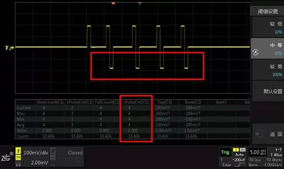

最近在与客户交流时,得知客户需要对图1所示的信号进行正负脉冲个数的统计。
图1 客户需要统计正负脉冲的信号

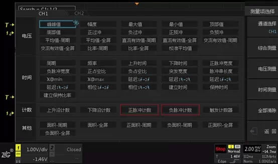

ZDS2022示波器具有统计正负脉冲个数的功能,可以帮助客户解决问题,不过,与其他测量参数相比,该项测量是需要掌握一定的方法的。
图2 打开参数测量开启正负脉冲计数

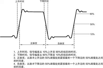

按下【Measure】键,在其子菜单中可以看到阈值设置选项。当测量参数涉及到上升时间、下降时间、正脉宽、负脉宽等因素时,必须要进行阈值设置,阈值设置适用于所有信号通道,可设置较低、中等和较高阈值,系统分别默认为10%、50%、90%。
图3 阈值设置示意图

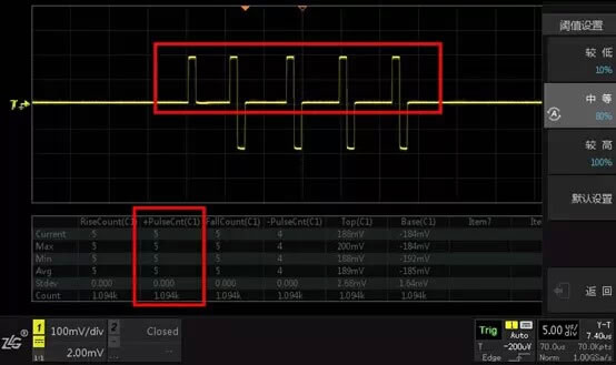

图4 在测量正脉冲时,应将阈值往上调
图5 测量负脉冲时,应将阈值往下调
对于这种既有正脉冲又有负脉冲的波形来说,必须分别对正负脉冲进行阈值设置,然后对其分别统计,否则在默认设置下其统计结果是不正确的。
只有掌握正确的测量方法,才能得出正确的结果。ZDS2022十全十美示波器,51种测量统计您学会了吗?
