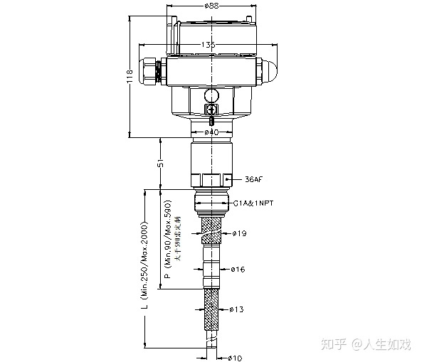

  Cape-11A通用型射频导纳料位开关的应用范围广泛,主要适用于测量粉尘、煤灰等固体颗粒的料位,其探棒不易受物料粘附的影响,具有较强的通用性。计为Cape-11A通用型射频导纳料位开关的具体尺寸图如下图所示:
Cape-11A通用型射频导纳料位开关尺寸图
  Cape-11A通用型射频导纳料位开关的上盖尺寸为φ88;表头最宽的距离尺寸为135mm,高度为135mm;保护极直径为φ19,最小尺寸为90mm,可延长至590mm,长于590mm则需根据现场工况定制;探头可选择φ8mm或者φ10mm的直径,其长度最小为250mm。对于射频导纳料位开关的探头长度选择,需注意的是,由于射频导纳料位开关是点位接触性测量,因此在安装位置确定的情况下,需要根据罐体的情况选择合适的插入深度及保护极长度。而插入深度一般以探头能完全接触到物料为宜,所以建议对于保护极长度必须深入料仓内部50mm以上。

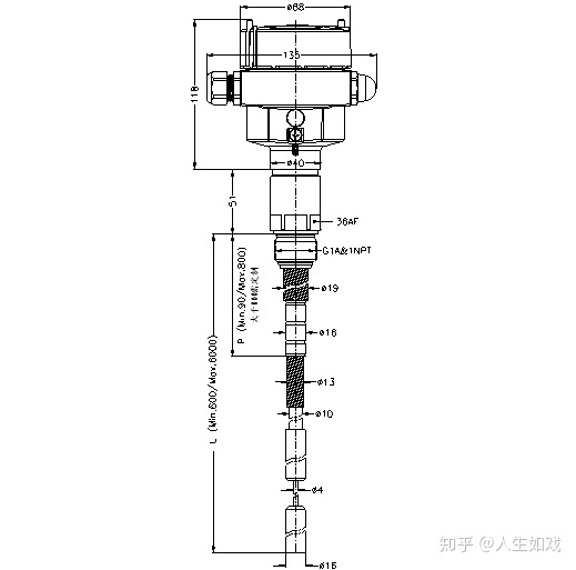

  Cape-11R缆绳型射频导纳料位开关专门用于顶装且探头长度大于2米时的测量,绳式组件一端连接探头。该型号产品适用于大型罐体和料仓,采用垂直安装的方式,能有效避免物料的冲击。其探头尺寸可在600~6000mm间选择;保护极长度尺寸范围为90~800mm,可根据探头长度与用户要求定制;缆绳直径为φ6mm。缆绳型射频导纳料位开关建议采用垂直安装,且当其垂直安装时,探头离罐壁的距离至少1.5m。
Cape-11R缆绳型射频导纳料位开关尺寸图

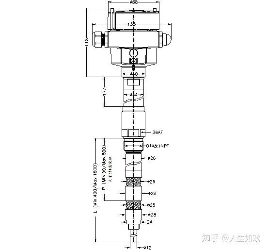

四、Cape-11H超高温型射频导纳料位开关
  因为射频导纳料位开关探头直接接触被测物料,受探头材料限制,当温度大于260℃时,需选用超高温型射频导纳物位开关。计为自动化设计的Cape-11H超高温型射频导纳料位开关,耐温高达450℃,能满足大部分工业环境的需求,其探头采用耐高温陶瓷材料,广泛应用于冶金、环保、化工等行业。
  Cape-11H超高温型射频导纳料位开关的探头长度范围为400~1800mm;保护极长度为90~590mm,可以根据探头长度与用户要求定制;其探头结构复杂,最大直径不超过φ12mm,在射频导纳料位开关的四个型号中探头直径最长。
Cape-11H超高温型射频导纳料位开关尺寸图
