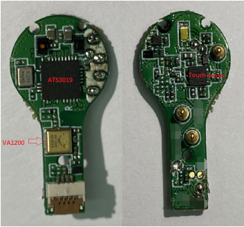

致力于亚太地区市场的领先半导体元器件分销商---大联大控股宣布,其旗下友尚推出基于炬芯科技(Actions)ATS3019和Vesper VA1200的TWS骨传导蓝牙耳机方案。
图示1-大联大友尚基于Actions与Vesper产品的TWS骨传导蓝牙耳机方案的展示板图
随着蓝牙耳机的发展,骨传导技术成为了一项热门的话题。骨传导的原理是通过头骨将声音传至听觉神经,从而获得声音。近几年,苹果、华为、漫步者等知名厂商都相继推出过骨传导通话降噪耳机,这类耳机将用户发出的声音通过骨传的方式收集,能有效避免外界声音干扰,使通话效果更清晰。
由大联大友尚基于Actions ATS3019和Vesper VA120推出的TWS骨传导蓝牙耳机方案,可实时分离人声和环境噪音,给用户带来更优质的使用体验。该方案通过骨振动传导用户的语音信号,结合AI人声提取,智能识别说话状态,无论身处怎样的环境,都保证声音传输效果,大幅度提升通话的清晰度和隐秘性。

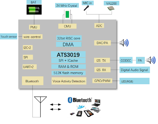

图示3-大联大友尚基于Actions与Vesper产品的TWS骨传导蓝牙耳机方案的方块图
VA1200是Vesper旗下的一种压电式MEMS语音加速度计,其具有2.9 mm x 2.76 mm x 0.9 mm的超小尺寸封装,兼容回流焊,无灵敏度降解,具备防尘和防潮功能,即使在恶劣的环境中也能稳定运行。将VA1200语音加速度计与标准麦克风配合使用,可有效降低背景音和风噪声,实现出色的音频效果。Vesper是一家声学传感器开发商,其专注于压电MEMS技术的研究,旗下产品被广泛运用于移动设备和可听设备。

  • VA1200芯片优势:
提供出色的背景音、风噪的抑制;
小尺寸–2.9 mm x 2.76 mm x 0.9 mm;
  • 单端模拟输出;
用于用户语音拾取的高频带宽;
针对TWS耳机很好的兼容性:具有非常合适的尺寸、功率、性能和成本。
