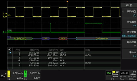

IIC作为一种常用协议,ZDS2022示波器考虑到用户的需求,毅然决然地加入了完全开放的IIC触发与解码功能!那如何进行操作呢?
按下【Decode】键,将解码类型设置为IIC协议,将协议触发设为ON,由于在自动触发模式下,波形显示会不稳定。按下面板上的【Auto/Normal】键,将触发方式切换为普通触发,打开协议参数,可进行总线和触发设置。
触发模式包括3种模式:起始位、结束位和地址值,我们选中地址值,设置触发地址为0×50,写模式,响应类型设为ACK,将时基调大,仔细观察触发位置,此时由于没有识别到完整帧使协议无效解码,可通过按下【Horiz】键,将储存深度设为56Mpts,增大存储深度,即可有效解码,从屏幕协议可清楚看到符合参数设置的0×50地址值的触发位置。
图1 IIC解码图
同时可开启事件表,通过旋转旋钮B查看所有解码事件,在停止状态下,短按旋钮B可使触发点准确定位在选中的事件上,对协议分析十分有利!
