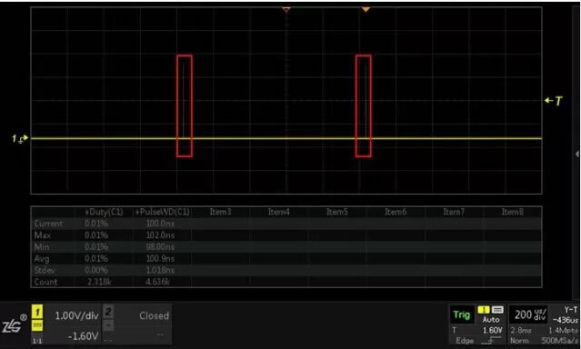

对于屏幕上这样一个窄脉冲,如何计算它的正占空比呢?我们将水平时基调大到200us/div,可以观察到它的两个周期,由于脉冲太窄了,用传统的光标手动测量并不是最佳的选择,ZDS2022可以给您提供什么样的方法呢?
ZDS2022示波器拥有51种参数测量统计功能。其中就包括正占空比的自动测量,按下【Measure】键,在测量项选择中可看到51种测量参数,在时间范畴内旋转旋钮B,短按旋钮B选中正占空比,返回到主界面即可见到占空比的测量结果,原来是占空比为万分之一的窄脉冲,我们调小时基,放大脉冲,这时您可能会疑惑为什么没有测量结果了呢?那是因为占空比的存在是与周期密切联系的,当至少有一个周期出现时,才会存在占空比,所以当屏幕上只出现一个窄脉冲时,没有占空比的测量结果,缩小时基,使屏幕上出现一个周期,此时正占空比的结果就会自动显示出来。
图1 正占空比
图2 正占空比的自动测量
ZDS2022示波器 全硬件测量速度快,功能强,即便是低至万分之一的占空比也能准确测量!
