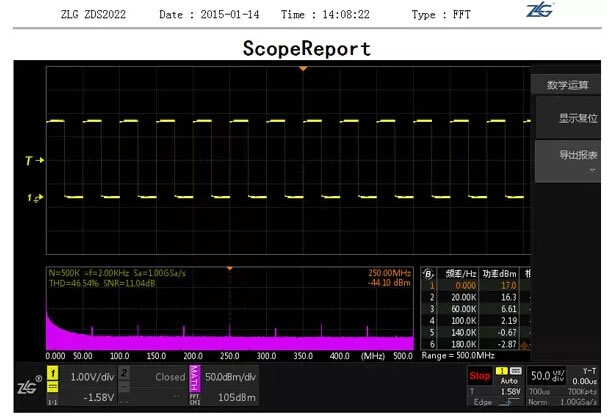

大家好,之前我们已经与大家分享了如何用ZDS2022示波器对波形进行FFT分析的操作,ZDS2022示波器不仅支持样本点数高达4Mpts的FFT分析能力,同时也支持FFT报表导出功能,如何操作呢?
报表导出功能只在示波器停止状态下才有效,在数学运算菜单中,按下一页软键,选中导出报表,ZDS2022示波器的导出功能均支持本地闪存与外部设备,您可以根据需要选择存储路径,短按旋钮B选中外部存储,文件类型设置为报表网页,按下保存文件,选择命名方式,其中包括输入文件名和以时间命名,我们选择以时间命名,最后按下确认输入即可。
再次按下导出报表软键,在外部存储中即可看到刚刚保存的报表。在电脑上打开报表,则可看到以网页格式出现的FFT报表。
图1 FFT分析报表
ZDS2022示波器创新的ScopeReport™ 功能,可对所有协议解码和FFT分析结果进行“打包”,自动生成html或CSV格式的报告,非常方便!
