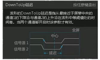

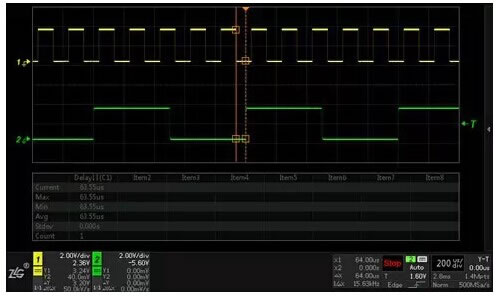

按下【Measure】键,选中测量项选择软键,在界面上可看到51种测量参数,旋转旋钮B可在时间范畴内找到延迟,延迟共分为4种类型,我们旋转旋钮B选中其中的下降沿对上升沿,长按旋钮B可看到该参数的具体信息,下降沿到上升沿的延迟是指从最接近于屏幕中央通道1的下降沿与通道2的上升沿在波形中等阈值处的时间差,我们对屏幕上两路波形进行下降沿对上升沿的延迟测量,返回到主界面,测量结果已经自动显示出来,按下【Cursor】键,开启光标测量,可见光标测量与自动测量结果近似相等!

图1 延迟参数的帮助信息
图2 延迟测量
