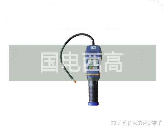

  电力工作者在日常的工作中,经常需要用SF6气体检测仪对设备进行检测,判断这些设备的绝缘性能,气体在长时间使用之后,会出现一些各种各样的故障,同时也有很多问题需要注意,那么SF6气体检漏仪故障处理方法和使用注意事项都有哪些呢?本文国电西高为您简单介绍。
  SF6气体检漏仪常见故障和处理方法:
  1、如果测试软管出现裂纹及损伤,只需将测试管路及手持探头返厂维修。
  2、测试有SF6气体浓度时,仪器无对应测试值或测试浓度偏低,尝试按压主机前面板键,开启膜片泵,形成抽气气流。再过10秒读取测试值是否恢复正常。开启膜片泵后,用手按压测试手柄的进气口处,感觉是否有明显的负压存在。如无负压,请清理测试口处,看是否有污染物堵塞测试口。如果以上两种处理办法仍不能解决问题,国电西高建议返厂维修。
  3、打开开关后,仪器无法开机,关机,使用充电器对主机充电30分钟。如30分钟后,再开机。如仍然不运行,返厂维修。
