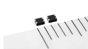

TDK株式会社推出用于汽车的KCZ1210AH系列小型共模滤波器。该系列产品设计紧凑,尺寸为1.25(长)1.0(宽)0.5(高)mm,有助于减少其在基板上所占的空间,并为汽车的不同传输信号线提供了噪声控制功能。
  • 工作温度可达125℃
  • 高耐用的导电树脂基电极
image.png?imageView2/2/w/550
随着高级驾驶辅助系统(ADAS)的不断普及,对汽车摄像头的需求也迅速增长。前视传感摄像头和全景式监控影像系统的摄像头使用共模滤波器作为抗噪声产品。然而,传统的多层共模滤波器的工作温度范围为-40℃到+105℃,因此无法用于ADAS摄像头,而是主要用于汽车配件中。
TDK系列产品采用专有材料技术和结构设计,实现了从-55℃到+125℃的温度范围。产品的最大额定电流值为100,最大额定电压值为5。通过采用导电树脂基电极,可控制因热冲击而造成的产品裂纹,并提高了抗机械应力(例如:基板应变)的耐用性。
TDK正在努力改进用于ADAS的感应设备,并将扩大小型化共模滤波器的产品线,以支持高速差分信号。该系列将于2021年9月开始量产。
