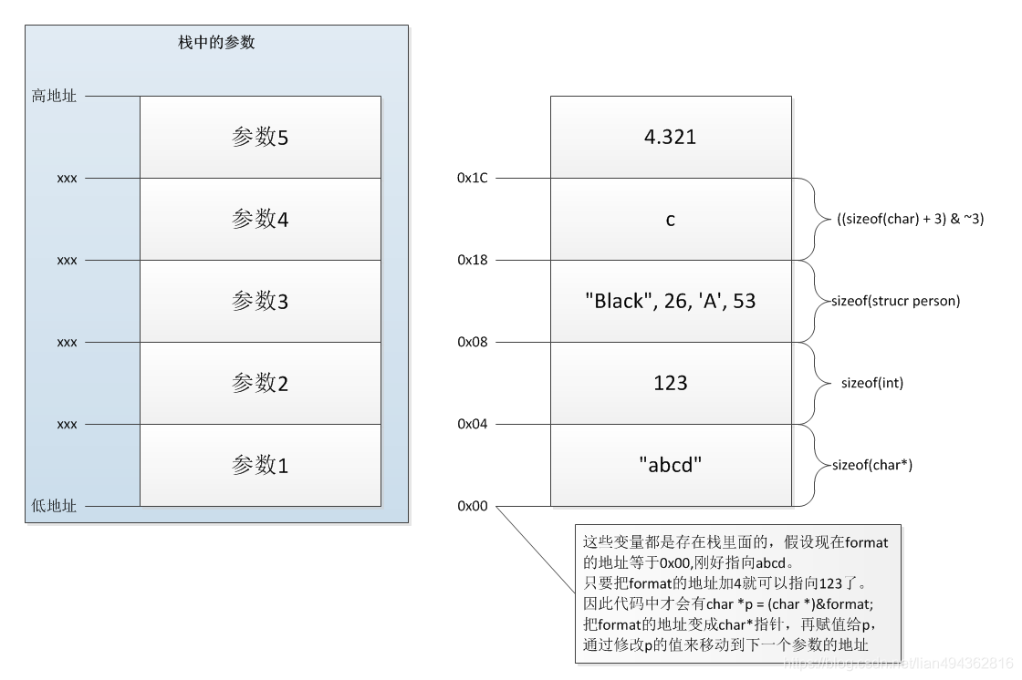

参数有2个, “const char *format” 和 “…”,这个“…”就是可变参数,下面先讲解一下如何识别这个可变参数。
参数的传递会顺序的放到栈里面,而printf函数可获取的参数只有 “const char *format” 和 “…”,不过format刚好指向了第1个参数的首地址,因此可以通过format地址的移动来找到后续的几个参数。

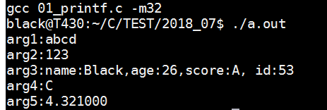

先通过1个简单的程序了解如何通过format这个参数找到后续的参数。请结合程序下面的图片来理解,必须理解这个程序才可继续往后看,否则会懵逼。
程序是实现自己的printf函数,把传进去的字符串、整数、结构体、字符、浮点数依次打印出来
01_printf.c

在这里插入图片描述
在这里插入图片描述
