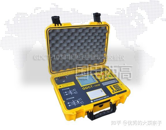

  电流互感器测试仪又称电流互感器现场校验仪,接下来国电西高为大家分享高低压电流互感器变比怎么算及如何选择。
  用高低压电流互感器变比怎么算
  根据<<电气装置的电测量仪表装置设计规范>>(GBJ63-90)的规定,在额定值的运行条件下,仪表的指示在量程的70%~100%处,此时电流互感器变比最大应为:
  N=I1RT/(0.7*5);
  I1RT----变压器一次侧额定电流A;
  N----电流互感器变比;
  也就是一般可以按照实际电流为互感器一次电流的80%来选择。
  电流互感器选择变比一般应结合实际负荷综合考虑计量(精度)和保护装置的要求。不能一味地考虑某一方面。
  高压柜如何选择电流互感器变比
  高压柜选择电流互感器变比比较复杂,需要验算的因素比较多,但主要的是按额定电流选择,按短路电流校验;
  一般来说,用于保护的电流互感器,如进线高压柜、变压器用高压柜和母联高压柜,其变比常按额定电流的2倍或更高来选择,这样可以保障保护定值适中,保护精度比较高,在这个定值附近,既不会出现电流太小继电器或机构不动作,也不会出现电流太大使互感器饱和,达不到定值而不动作;
  用于计量用的电流互感器,如计量柜,其变比常按额定电流或略高来考虑,但一般不会大于1.2倍额定电流;这样既可以保证小负荷时的计量精度,又可以在大电流时饱和,防止二次出现大电流而烧毁计量仪表;
  当然,在电流互感器选择后,还要计算该互感器使用处的短路电流,据此校验电流互感器的动、热稳定性等,防止出现短路电流过大而烧毁互感器。
