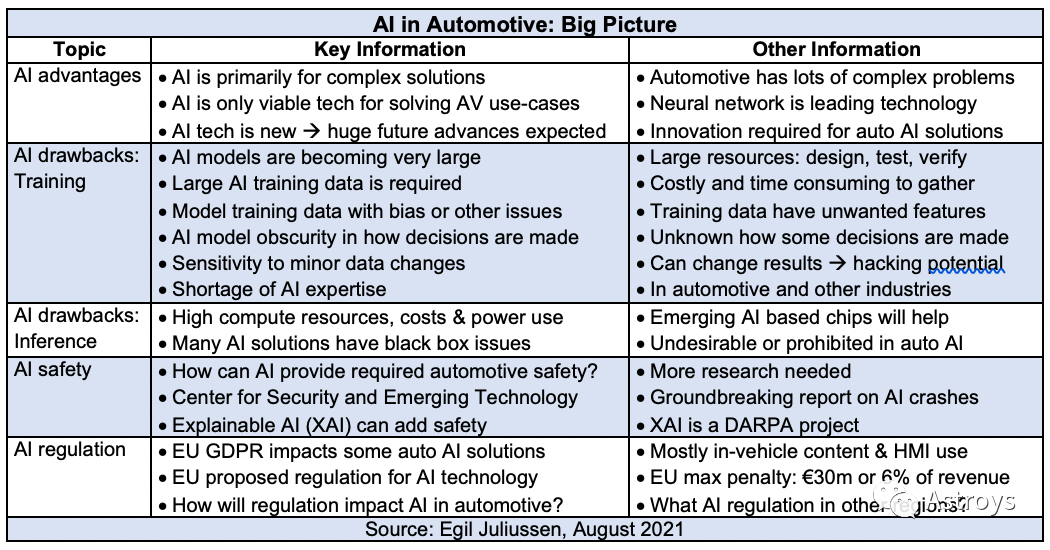

    下表总结了AI技术的优缺点,以及安全考量和拟议的法规。
    AI的优势
    AI主要用于解决复杂问题。由于汽车行业存在很多难题,AI在推动汽车技术发展方面发挥着越来越大的作用。自动驾驶汽车的前景主要取决于新的AI技术。人们似乎一致认为,神经网络的发展是未来AV部署成功的主要途径。
    好消息是,AI,尤其是神经网络技术还处于早期研发阶段,这意味着突破性创新未来可期。随着全球范围内在持续加码对AI的投资,可以肯定的是,AI和神经网络将解决更多的复杂问题,包括汽车行业的挑战。
    AI的缺点开发和部署AI技术的挑战之一是对神经网络的充分训练。一般来说,问题越复杂,神经网络模型就越复杂。这意味着需要大型模型。训练需要大量的资源和专业知识来设计和测试AI模型,依靠大型数据集来验证模型的性能。
    AI模型需要广泛的训练,这意味着需要大型数据库。更大的训练数据集正在变得可用,但训练仍然是一项耗时而昂贵的任务。大多数训练数据也必须由人类来标注,以使AI模型可以学习并变得成熟。而越来越多的人也在担心,偏见(bias)的问题也在悄悄地进入训练数据。
    然后是黑箱问题:仍然很难确定AI模型如何做出决定。这种模糊性对自动驾驶系统来说仍然是一个大问题,需要更好的解决方案。
    另一个问题涉及模型对微小数据变化的敏感性。这种脆弱性造成了安全隐患,包括黑掉自动驾驶系统的可能性,以及由此对AV安全造成的威胁。缺乏AI专业知识是汽车和其他行业的另一个大缺点,这一技能差距不可能很快得到弥补。
    解决问题的推理阶段也有弊端。大型模型,特别是用于AV的模型,需要巨大的计算资源来压缩传感器数据并支持复杂的软件。这些资源也需要功耗,而功耗在汽车应用中总是有限的。
    新兴技术将提高能力并降低推理成本,包括新兴的AI芯片技术、激光雷达的价格下降和传感器性能的提高。
    推理的最大缺点是黑箱问题,即AI的可解释性。AI系统仍然无法解释他们是如何做出决定的,这就造成了一系列AI的信任问题。对于汽车应用来说,这是不能接受的。
    AI的安全性
    汽车AI对安全的要求比其他消费领域高得多。因此,必须更加重视AI的安全和研发。为此,Georgetown大学的CSET(Center for Security and Emerging Technology)发布了一份开创性的报告,研究AI的意外后果和潜在影响。
    CSET的报告确定了AI故障的三种基本类型:鲁棒性、规范性和保证性故障。鲁棒性故障是指AI系统收到异常或意外的输入,导致系统故障。在规范性故障中,AI系统试图实现与设计者意图有细微差别的东西,导致意外的行为或副作用。保证性故障意味着AI系统在运行过程中不能被充分监控或控制。
    这份报告还列举了AI意外崩溃的例子,并建议采取行动降低风险,同时使AI工具更加可信。
    可解释的人工智能,即XAI(Explainable AI),是一种缓解黑箱效应的方法,可以更好地理解哪些数据是需要用来提高模型的准确性。由国防部高级研究计划局赞助的XAI研究旨在开发机器学习技术,产生更多可解释的模型,同时保持高水平的学习性能和准确性。XAI还将使人类用户能够理解、信任和管理AI模型。XAI还可以描述自己的能力,并提供对其未来行为的洞察。
    AI法规
    AI和GDPR(General Data Protection)是紧密相连的。GDPR影响了欧洲和其他地区的AI发展。该法规明确涵盖了自动化、个人决策和剖析。该规则保护消费者免受两者的法律后果。在这种情况下,自动化、个人决策包括AI平台在没有任何人工干预的情况下做出的决定。剖析是指对个人数据的自动处理,以评估个人。
    对于汽车应用,这主要影响到内容交付系统和用户界面。
    欧盟正在准备一项类似于GDPR的AI法规,这项新规则可能会像GDPR一样产生广泛影响。今年4月,一份代表监管AI的法律框架的提案草案发布。
    欧盟的提案旨在识别高风险的AI技术及其应用,这些技术针对的是可能危及公民安全的交通等关键基础设施。这意味着AV将成为AI监管的目标。
    根据欧盟提议的AI立法,罚款最高可达3000万欧元,或公司全球营收的6%,以较高额度为准。GDPR下的最高罚款为2000万欧元,或全球营收的4%。
