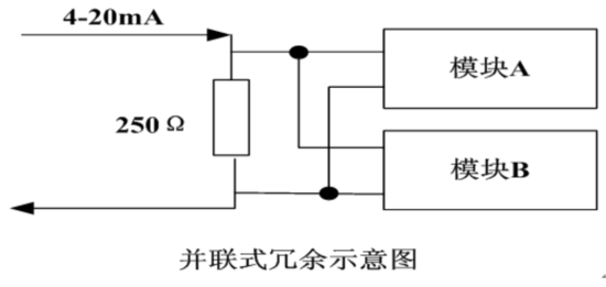

控制I/O模块要求冗余配置,常用的是AI冗余有两种原理,以Honeywell C300硬件为代表采用并联冗余机制,原理是将电流信号通过同一个250欧姆电阻,转换为电压信号,再并联两个测电压模块同时测量,同时送控制器,由控制器挑选品质好的模块运算。并联式冗余示意图如图4-1-3。
DCS系统选型的主要注意事项
图4-1-3 I/O模块并联式冗余示意图

并联式冗余和切换式冗余各有利弊:并联式冗余优点是不存在切换后重新建立稳态的时间,响应速度快,缺点是共用一个取样电阻,危险集中,一旦该电阻损坏,两个模块都不起作用了。另外取样电阻同模块分离,精度和稳定性控制难度大。切换式冗余优点是危险分散,没有共用器件。取样在模块内部一体化,精度和稳定性高。缺点是切换后需要重新建立稳态工作环境,时间比并联式长。
