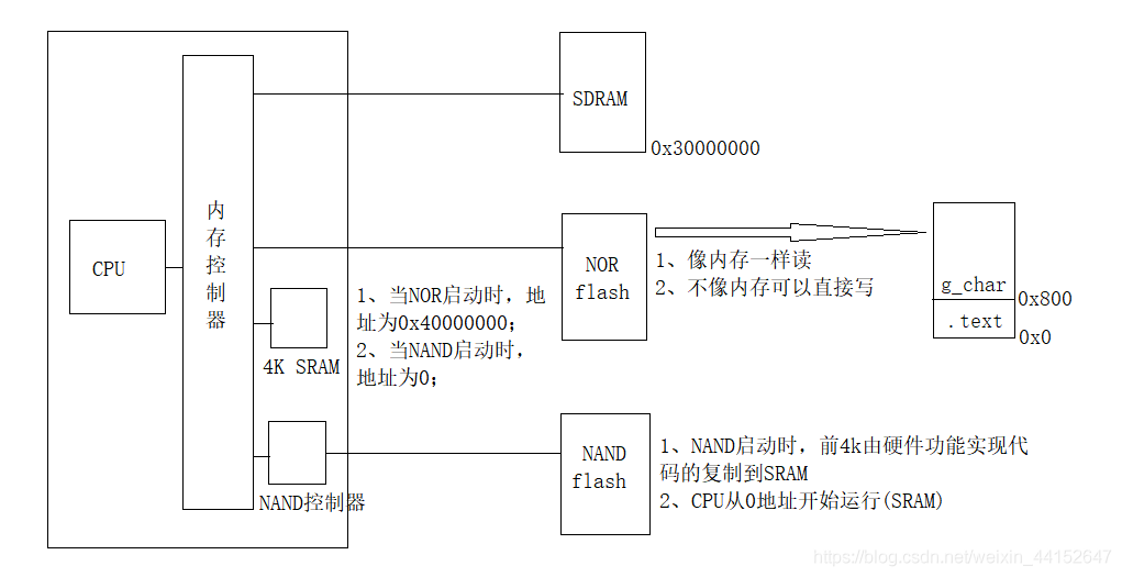

Nor启动
在这里插入图片描述
Nor Flash就被认为是0地址,g_Char被放在0x700后面。CPU上电后从0地址开始执行,它能读取Nor Flash上的代码,打印出A,当进行g_Char++的时候,写操作操作无效,下次读取的数据仍然是A。

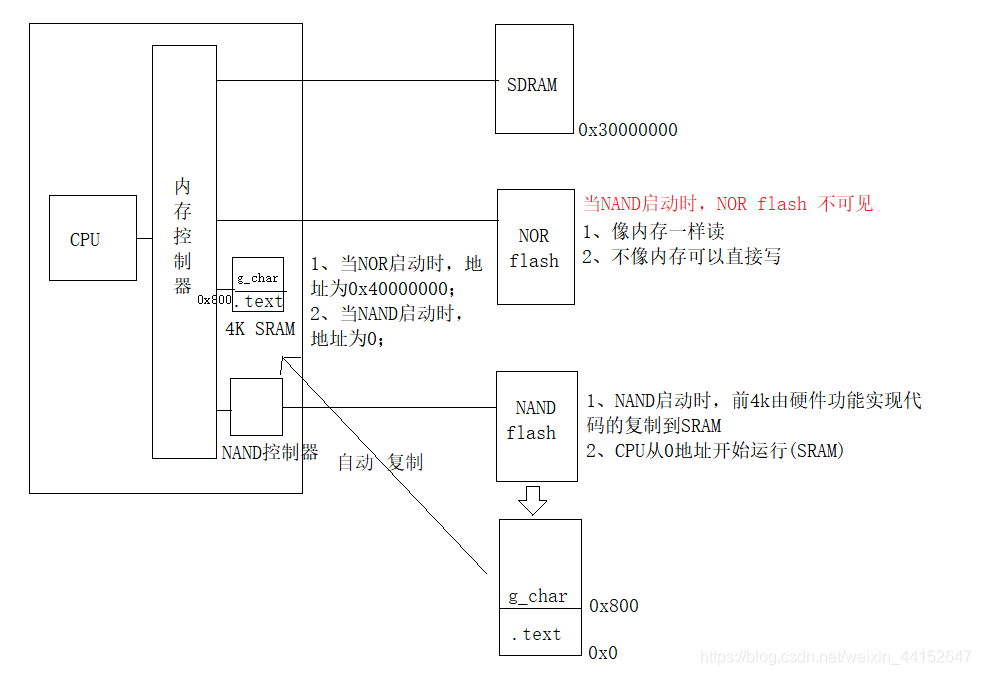

NAND启动
在这里插入图片描述
上电后,Nand Flash前4K代码就被自动的复制到SRAM里面,SRAM是CPU认为的0地址。CPU上电后从0地址开始执行,它读取SRAM上的代码,并g_Char++修改变量,下次读取的数据就依次增加了

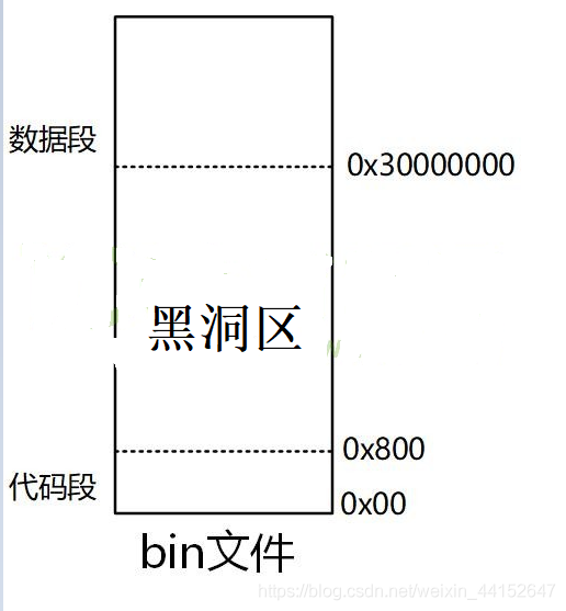

这样的话编译出来的bin文件 从0地址 到 0x30000000地址 文件大小有700多MB,代码段和数据段直接有间隔,称之为黑洞
在这里插入图片描述
解决黑洞有两个办法:
第一个方法:
①把数据段的g_Char和代码段靠在一起
②烧写在Nor Flash上面
③运行时把g_char(全局变量)复制到SDRAM,即0x3000000位置(重定位);
