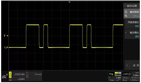

大家好,我们在波形测量中有时会遇到这样的波形,根据波形特征,已设置了合适的边沿触发,但波形还是不能稳定显示,这是怎么回事呢?此种情况下该如何操作呢?

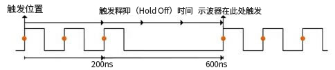

在触发设置中有一个功能是设置触发释抑时间,释抑时间是指示波器重新启用触发电路所等待的时间。在释抑期间,将触发电路封闭,触发功能暂停,在释抑时间期间,即使有满足触发条件的波形,示波器也不会触发。
触发释抑功能主要是针对大周期重复而在大周期内有很多满足触发条件的不重复的波形点而专门设置的,如果不采用释抑功能,触发点不固定,会造成显示不稳定。示波器采用触发释抑功能后,在示波器第一次触发之后,必须在经过触发释抑(Hold Off)时间才能够进行第二次触发。图中即可将释抑时间设置为>200 ns 但<600 ns 的值。使用触发释抑后,每次都在同一个点触发,因此可以稳定显示。
图1 触发释抑时间
我们按下【Trigger】键,在触发设置菜单中可设置触发释抑时间。转动旋钮A微调,旋转旋钮B粗调,一般释抑时间设置的要比一个周期长一些,但不能进入下一个周期。观察屏幕波形可知,只需将触发释抑时间设置稍大于4us即可,但不可大于一个周期。
图2 屏幕波形
这里要说明的是,触发释抑时间并非指死区时间,设置触发释抑时间值是为了增大死区时间来稳定地捕获和显示一些特殊的信号。
