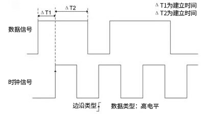

大家好,在检测信号时序时,您一般都采用什么方法呢?今天来跟大家分享一种利用建立/保持的触发方式来检测信号时序的方法。
在采样时钟信号到来之前,数据必须保持稳定的一段时间,即图中的ΔT1称为建立时间;如果建立时间不够长,则数据将无法稳定传输。在采样时钟信号到来之后,数据也必须保持稳定的一段时间,即图中的ΔT2称为保持时间;如果保持时间不够长,则数据同样无法稳定传输。
触发释抑功能主要是针对大周期重复而在大周期内有很多满足触发条件的不重复的波形点而专门设置的,如果不采用释抑功能,触发点不固定,会造成显示不稳定。示波器采用触发释抑功能后,在示波器第一次触发之后,必须在经过触发释抑(Hold Off)时间才能够进行第二次触发。图中即可将释抑时间设置为>200 ns 但<600 ns 的值。使用触发释抑后,每次都在同一个点触发,因此可以稳定显示。
图1 建立和保持时间

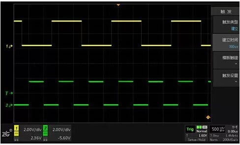

为了判断数据传输的建立时间和保持时间是否符合设计要求,我们采用建立/保持的触发方式,按下【Trigger】键,将触发方式设为普通,触发类型设为建立/保持,然后设置对应的时钟通道和数据通道,采样类型分为上升沿和下降沿,此处的边沿是指您可以指定在何种时钟边沿对数据进行采样。我们选择上升沿,数据类型可选高电平和低电平,我们选择高电平,选中下一页软键,在此处的触发类型中我们先选择建立,接下来就是设置建立时间,根据自己的需要设定合适的建立时间,旋转旋钮A微调,旋转旋钮B粗调,我们设为300us,在建立时间小于所符合设置时间时就会触发,通过时钟的边沿来寻找所需要的高低电平。
图2 建立触发
此次触发确保了时钟的上升沿所对应的数据信号的高电平逻辑状态,且建立时间触发的位置准确定位在时钟的上升沿。
事实上保持触发的操作步骤与建立触发是类似的,赶紧试试吧。
