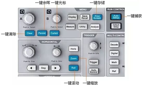

ZDS2022示波器面板上有7个蓝色的按键,与众不同的蓝色自然赋予了其不同的使命,在前面的系列视频中,相信大家已对7个按键有所体验,今天我们来总结一下。
图1 7个“一键操作”面板分布图
首先是一键【Auto Setup】捕获功能,可使波形以最佳的视觉显示在屏幕上。
一键【Persist】余辉功能,可将所有的毛刺波形轨迹全都记录下来,短按【Persist】键,可在“灰度显示+无限余辉”、“色温显示+无线余辉”、“余辉关闭、色温显示关闭”三种模式下切换。
一键【Clear】可清除掉所有的余辉显示;在测量统计中一键【Clear】时,可更新测量结果。
一键【Cursor】,可进行手动光标测量,短按【Cursor】键,可自动在X光标测量、Y光标测量、XY光标测量和关闭光标模式间切换。
一键【Zoom】出现双时基,可同时观察波形细节与波形整体特征。
一键【Roll】可进入滚动模式,无间断地采集波形,测量低频信号。
设置好存储路径,一键【Print Screen】截屏存储图片,操作步骤非常简单。
在一键按下的瞬间, ZDS2022示波器就让您感受到它为用户考虑的诚意!
