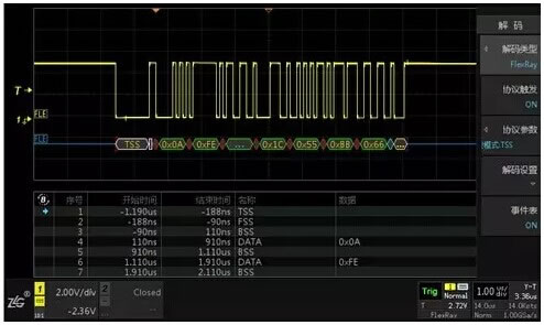

大家好,对于汽车行业中常用的高速、具备故障容错能力的FlexRay总线,您还在单独购买模块去解析吗?ZDS2022示波器为您免费开放的21种协议触发与解码中就已包括了FlexRay总线!今天和大家分享FlexRay总线的解码操作!
按下【Decode】键,将解码类型设为FlexRay,开启协议触发,在前面板上的触发控制区内按下【Auto/Normal】键,将触发方式由自动设置为普通触发方式,按下协议参数软键,对总线和触发进行相关设置,信源选择设置为通道1,ZDS2022示波器为FlexRay总线提供了3种通信频率,其中包括2.5Mbps、5Mbps和10Mbps,短按旋钮A,我们选择10Mbps。触发模式包括传输起始序列TSS和Frame ID(帧ID)两种,当您将触发模式设置为Frame ID时,需指明在系统设计过程中分配到每个节点的ID值,还要进一步设置负载帧标志、空帧标志、同步帧标志和起始帧标志,我们选择TSS触发模式。
图1 FlexRay协议解码
保证有效解码的前提不仅要设置正确的协议参数,还应该设置合适的阈值,按下解码设置软键,将自动阈值设为手动阈值,旋转旋钮A设置合理的通道阈值,旋钮A为微调,旋钮B为粗调,最终打开事件表,通过旋转旋钮B可对所有解码事件进行查看,在停止状态下,可短按旋钮B,则解码事件会准确定位在屏幕中央。
