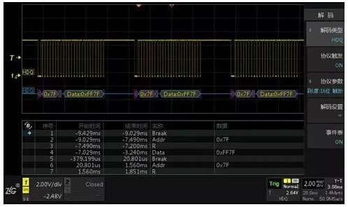

大家好,在智能电池的检测模块中会用到HDQ协议,以便监测采集电池的电量、温度、电压和充电状态等信息。ZDS2022示波器对HDQ协议提供了免费的解码分析模块供用户使用,该如何操作呢?
按下【Decode】键,将解码类型设为HDQ协议,开启协议触发,按下协议参数软键,可对总线和触发参数进行设置,信源通道根据实际输入信号通道可设置为通道1,数据长度包括8位和16位,选择16位。
图1 HDQ协议解码
触发模式包括复位段和指令两种类型,可选择复位段,屏幕上协议波形已有效解码,打开事件表,可看到全部解码事件,旋转旋钮B可查看所有解码事件,在停止状态下,可短按旋钮B可将选中的解码事件准确定位在屏幕中央。
