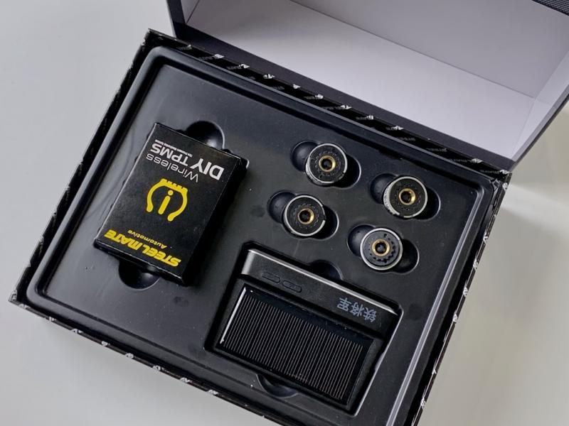

毫不夸张地说,胎压监测是目前汽车安全系统组成的必要条件之一,尤其现在新能源智能电动汽车产业的高速发展,胎压监测已经成为汽车的标配。所以本期爆款拆评将拆解一款市面上销量火爆的外置胎压监测方案——铁将军外置胎压监测系统。这套系统包含一个支持太阳能面板充电的显示器、4个胎压监测传感器,至于内部电路到底是什么方案,爆拆见真相。

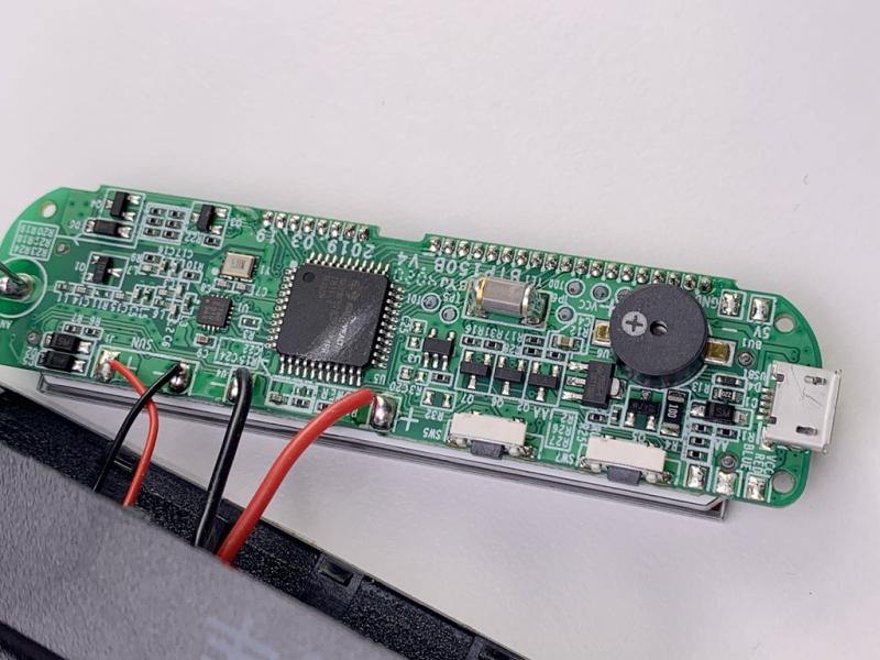

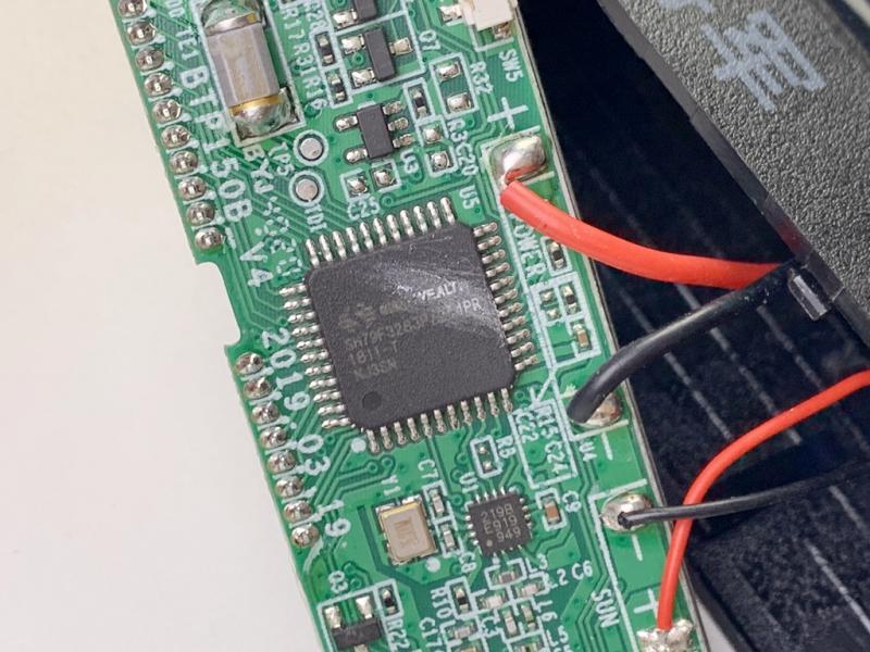

胎压监测显示器的外壳结构直接通过卡扣固定,通过“大力出奇迹”的方式直接能把整个电路板取出来,具体PCB实物如下图所示。
核心主控为中颖电子的增强型8051微控制器(SH79F3283P),在同样的振荡频率下,比传统的8051微控制器运行更快,除了集成一些标准的通讯模块,这款微控制器还集成了LCD驱动,所以可以直接驱动LCD输出。

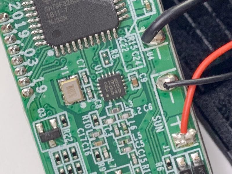

微控制器旁边的芯片就是胎压监测系统的无线通信系统方案中的接收方案,基于华普微电子的RFM219B芯片。它的外围电路方案比较简洁,除了一颗26MHz的晶振,其它的阻容,电感元器件的需求量也非常少,相对而言射频方案的设计会简单一些,成本也不高。
RFM219B是一款低功耗,高性能,适用于各种127至1020MHz无线应用的OOK,(G)FSK射频接收模块。可以支持多种数据包格式及编解码方式,灵活的满足各种应用对不同数据包格式及编解码的需求。支持64-byte Rx FIFO,丰富的GPIO及中断配置,Duty-Cycle运行模式,RSSI检测,低电压检测,低功耗定时输出(唤醒),手动快速跳频,静噪输出等功能,使得应用设计更加灵活,实现产品差异化设计。RFM219B工作在1.8V至3.6V,拥有-120dBm灵敏度,且消耗仅为8.5mA的电流,结合 Duty-Cycle工作模式,可以进一步降低芯片的接收功耗。
RFM219B除了胎压监测方案的应用,还可以应用在像自动抄表,家居安防及楼宇自动化,ISM 波段数据通讯,工业监控及控制,遥控及安防系统,遥控钥匙进,无线传感器节点,标签读写等等领域。

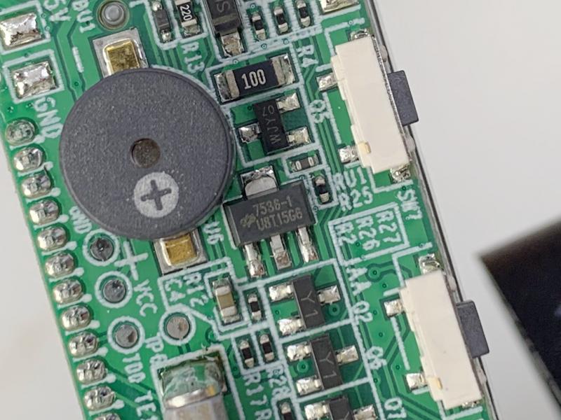

除了这两个重点芯片外,板子上其它的器件或者接口电路较为常见,包括用于有线充电的microUSB接口,太阳能充电接口,电池供电接口,充电管理芯片,合泰的LDO(HT7536-1 ),用于胎压出现问题时发出“滴滴滴”提示声的蜂鸣器等。

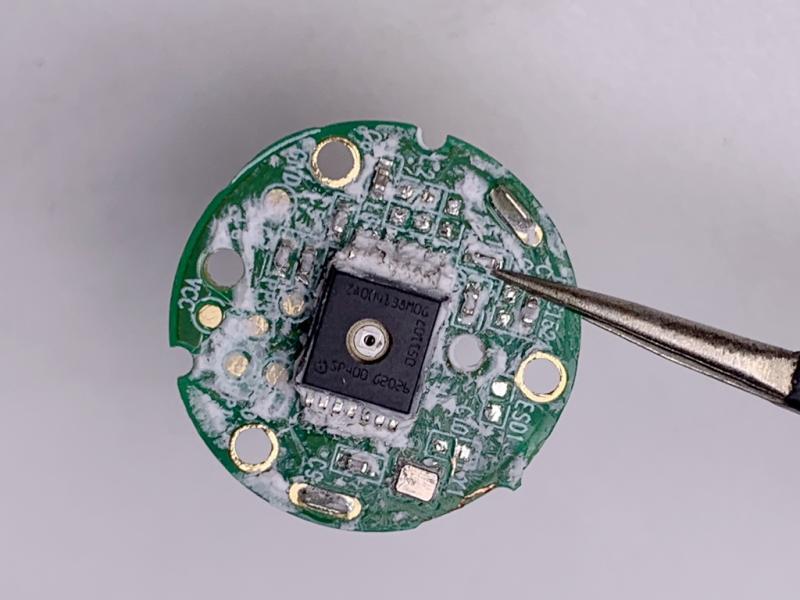

传感器可以通过附赠的工具拆解到更换电池这一步,传感器在结构设计时充分考虑到了防水的需求,采用类似LED灯泡一样的灌胶封装工艺,拆解比较麻烦,拆解之后可以看到传感器采用的电池规格为CR1632。
看到传感器的PCB板,你似乎能明白什么叫没有最简单,只有更简单,PCB外围电路设计简单到极致,要不是还能依稀看到一个晶振,都要让人误以为这是一个连射频方案都没有的“空头支票”传感器方案。很明显,这个无线胎压监测方案肯定会在传感器端带有无线发射端,现在这个情况到底是怎么回事呢?怎么就只有一个传感器?经过仔细辨认,依稀可以看见板载的胎压传感器上的丝印为SP400。这是英飞凌第三代胎压监测器,重要的是,它很特殊,它可不仅仅是一个胎压监测器,还集成了射频发射系统。

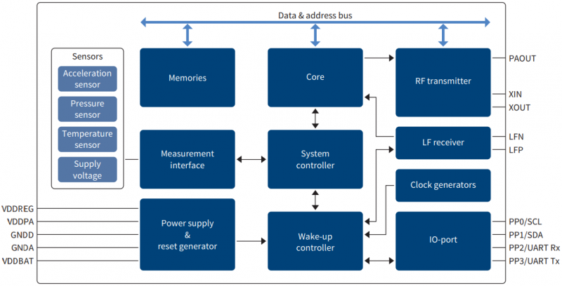

英飞凌的这颗SP400传感器真正诠释了“麻雀虽小五脏俱全”,通过其硬件框图更直观的来了解它的内部构造。
可以看下上图这张硬件框图,集成了高效的电源管理和集成微控制器;集成了 LF 接收器和 RF 发射器允许无线通信; 对于有线数据传输,可以使用硬件 I²C 和 UART 接口; 可以在软件中实现更多有线接口,例如 SPI 或 PWM。
