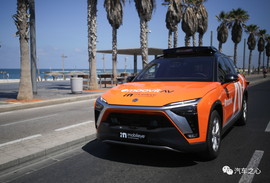

其中最吸睛的当属下面这台全新发布的基于蔚来 ES8 车型打造的 Robotaxi,Mobileye 把它视作自己的第一款量产 Robotaxi(「First self-driving robotaxi」)。
这款 Robotaxi 最早会在 2022 年于德国慕尼黑上路运营,而后去到以色列的特拉维夫。

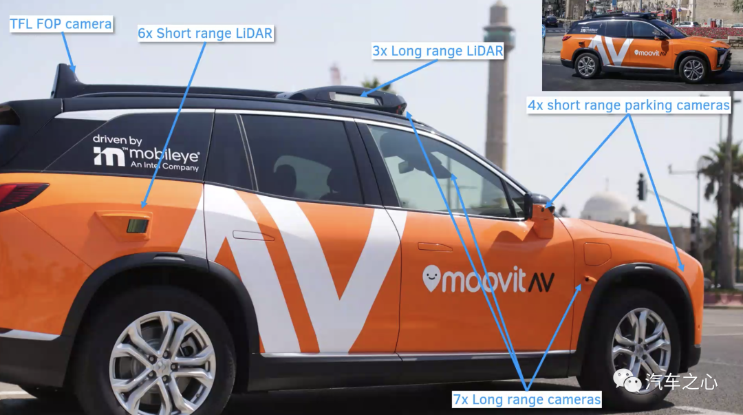

在传感器配置方面,Mobileye 为这辆 Robotaxi 做了两套自动驾驶感知系统:一套基于激光雷达,一套基于摄像头,两套系统互不干扰,但又互为冗余,在最大程度上保证车辆感知环境的可靠性。
需要注意的是,Mobileye 的激光雷达+摄像头方案,与其他家的多传感器融合方案不同,其激光雷达方案或摄像头方案都是可以独立运行来确保自动驾驶安全,Mobileye 称之为「True Redundancy · 真冗余」。
另外,这套方案貌似是没有毫米波雷达的。
具体来看看传感器布置:

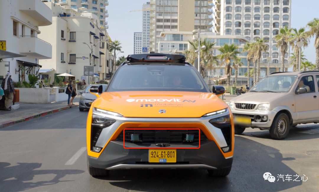

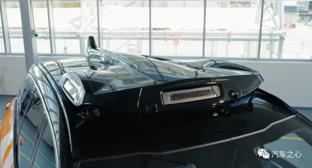

首先,这辆车装配了 7 颗长距离摄像头,分别位于车辆前挡风玻璃、轮眉和车辆顶部两侧。
同时,这辆车还配置了 6 颗短距激光雷达和 3 颗长距激光雷达。车头和车尾各两颗短距离激光雷达,还有两颗短距激光雷达位于后轮上方;车顶则配备了 3 颗长距激光雷达,分别位于正前和左右两侧。
除此之外,这辆车上还搭配了 4 颗环视摄像头以及 1 颗 TFL FOP 摄像头。
    对于这款车的传感器配置,外界最关心的还是激光雷达的供应商:
    Mobileye CEO Amnon Shashua 介绍,车顶的 3 颗长距离激光雷达是 Luminar 的半固态激光雷达 Iris,它拥有 120 度 × 26 度的视场角 和在 10% 反射率下 250 米的探测距离,采用的是 1550nm 波长的激光器,性能优秀。

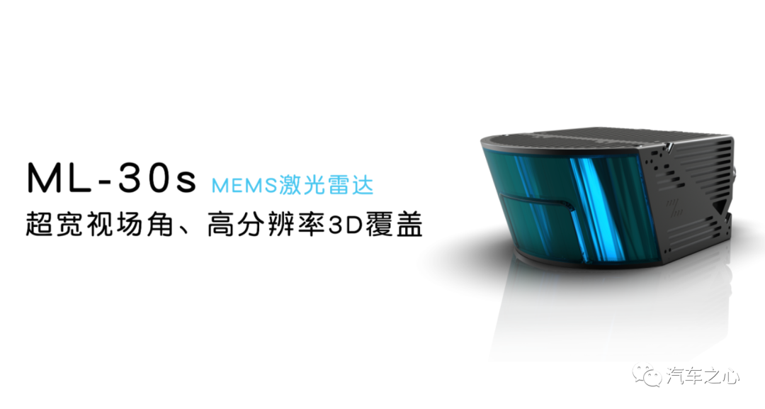

    而针对车身 6 颗短距激光雷达,官方并未对外公开,汽车之心经过造型的比对以及与行业人士的消息源确认:
    这 6 颗激光雷达出自国产厂商一径科技,具体产品型号为 ML-30s,属于 MEMS 激光雷达,向 Mobileye 供应的是定制化开发版本。
    在具体参数上,ML-30s 作为一颗短距激光雷达,其视场角为 140 度 × 70 度;等效线束达 160 线,角度分辨率小于 0.5 度。
    汽车之心从知情人士处了解到,其实双方的合作在 2020 年就开始了。
