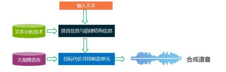

方法上:波形拼接合成和参数合成
波形拼接语音合成:
基于统计规则的大语料库拼接语音合成系统
超大规模音库制作:语料设计;音库录制;精细切分;韵律标注;
优点:音质最佳,录音和合成音质差异小,正常句子的自然度也好
缺点:非常依赖音库的规模大小和制作质量,尺寸大,无法在嵌入式设备中应用,仍然存在拼接不连续性
