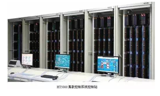

集散控制系统是以微处理器为基础,采用控制功能分散、显示操作集中、兼顾分而自治和综合协调的设计原则的新一代仪表控制系统。集散控制系统简称DCS,也可直译为“分散控制系统”或“分布式计算机控制系统”。
它采用控制分散、操作和管理集中的基本设计思想,采用多层分级、合作自治的结构形式。其主要特征是它的集中管理和分散控制。目前DCS在电力、冶金、石化等各行各业都获得了极其广泛的应用。
DCS通常采用分级递阶结构,每一级由若干子系统组成,每一个子系统实现若干特定的有限目标,形成金字塔结构。
可靠性是DCS发展的生命,要保证DCS的高可靠性主要有三种措施:一是广泛应用高可靠性的硬件设备和生产工艺;二是广泛采用冗余技术;三是在软件设计上广泛实现系统的容错技术、故障自诊断和自动处理技术等。当今大多数集散控制系统的MTBF可达几万甚至几十万小时。
DCS的特点
DCS是计算机技术、控制技术和网络技术高度结合的产物。DCS通常采用若干个控制器(过程站)对一个生产过程中的众多控制点进行控制,各控制器间通过网络连接并可进行数据交换。操作采用计算机操作站,通过网络与控制器连接,收集生产数据,传达操作指令。因此,DCS的主要特点归结为一句话就是:分散控制集中管理。
分级递阶控制系统
在垂直和水平方向都是分级的。
最简单的DCS系统至少在垂直方向分两级,即:操作管理级和过程控制级。在水平方向上各个过程控制级之间是相互协调的分级,它们把数据向上送达操作管理级,同时接收操作管理级的指令,各个水平分级间相互也进行数据交换。DCS系统越大,其垂直方向和水平方向分级的范围也越广。
分级递阶控制系统的优点是各个分级有各自的分工范围,相互之间有协调,通常,这种协调由上一级来完成。
分散控制
分散是DCS的一个重要特点。
分散的含义不单是分散控制,还包含了其他意义。如:地域分散,功能分散,设备分散,危险分散等。分散的目的是为了使危险分散,提高设备的可利用率。
自治与协调性
DCS的各个组成部分是各自为政的自治系统,各自完成各自的功能,相互之间又有联系,数据信息相互交换,各种条件相互制约,在系统的协调下工作。
分散过程控制装置完成数据的采集、信号的处理、计算以及数据输出等功能。操作管理装置完成数据的显示、操作监视和操纵信号的发送等功能。通信系统则完成操作管理装置与分散过程控制装置间的通信。
分散的基础是被分散的系统是自治的系统;递阶分级的基础是被分级的系统是协调的。
DCS控制系统的特点
1、高可靠性
由于DCS将系统控制功能分散在各台计算机上实现,系统结构采用容错设计,因此某一台计算机出现的故障不会导致系统其它功能的丧失。此外,由于系统中各台计算机所承担的任务比较单一,可以针对需要实现的功能采用具有特定结构和软件的专用计算机,从而使系统中每台计算机的可靠性也得到提高。
2、开放性
DCS采用开放式、标准化、模块化和系列化设计,系统中各台计算机采用局域网方式通信,实现信息传输,当需要改变或扩充系统功能时,可将新增计算机方便地连入系统通信网络或从网络中卸下,几乎不影响系统其他计算机的工作。
3、灵活性
通过组态软件根据不同的流程应用对象进行软硬件组态,即确定测量与控制信号及相互间连接关系、从控制算法库选择适用的控制规律以及从图形库调用基本图形组成所需的各种监控和报警画面,从而方便地构成所需的控制系统。
4、易于维护
功能单一的小型或微型专用计算机,具有维护简单、方便的特点,当某一局部或某个计算机出现故障时,可以在不影响整个系统运行的情况下在线更换,迅速排除故障。
5、协调性
各工作站之间通过通信网络传送各种数据,整个系统信息共享,协调工作,以完成控制系统的总体功能和优化处理。
6、控制功能齐全
控制算法丰富,集连续控制、顺序控制和批处理控制于一体,可实现串级、前馈、解耦、自适应和预测控制等先进控制,并可方便地加入所需的特殊控制算法。DCS的构成方式十分灵活,可由专用的管理计算机站、操作员站、工程师站、记录站、现场控制站和数据采集站等组成,也可由通用的服务器、工业控制计算机和可编程控制器构成。处于底层的过程控制级一般由分散的现场控制站、数据采集站等就地实现数据采集和控制,并通过数据通信网络传送到生产监控级计算机。生产监控级对来自过程控制级的数据进行集中操作管理,如各种优化计算、统计报表、故障诊断、显示报警等。随着计算机技术的发展,DCS可以按照需要与更高性能的计算机设备通过网络连接来实现更高级的集中管理功能,如计划调度、仓储管理、能源管理等。
