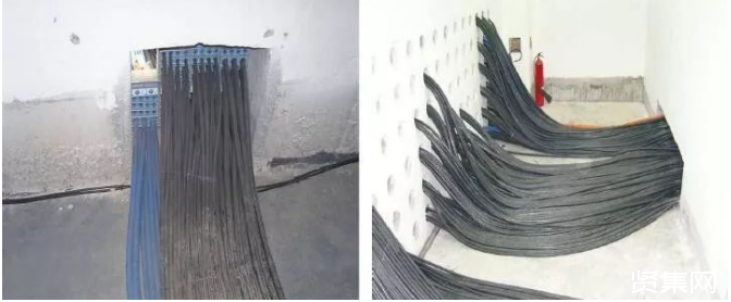

  1、密封所有可能引入灰尘、潮气和鼠害或其它有害昆虫的走线孔(坑)等;(如控制室采用架空进线方式,电缆穿墙处采用密封模块等)。
