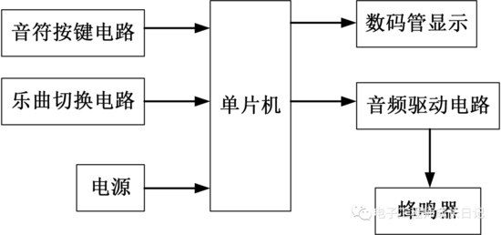

具体实现功能
系统由STC89C52单片机+数码管+电源电路+音符按键+乐曲切换按键+蜂鸣器构成。
具体功能:
1、数码管显示所按的音符
2、从左到右的按键实现的音符分别是:do、re、mi、fa、so、la、si、do(高音);
3、三个按键可实现三首歌的切换:A是《挥着翅膀的女孩》,B是《同一首歌》,C是《两只蝴蝶》。

硬件设计
硬件设计的任务是根据总体设计要求,在选择的机型的基础上,具体确定系统中所要使用的元器件,设计出系统的原理框图、电路原理图。
该设计要实现一种由单片机控制的电子琴,单片机工作于12MHZ时钟频率,使用其定时/计数器T0,工作模式为1,改变计数值TH0和TL0可以产生不同频率的脉冲信号。该设计具有25个音节的键盘,用户可以根据乐谱在键盘上进行演奏,音乐发生器会根据用户的弹奏,通过扬声器将音乐播放出来。由于本例实现的音乐发生器是由用户通过键盘输入弹奏乐曲的,所以节拍由用户掌握,不由程序控制。用单片机产生的音频脉冲直接蜂鸣器并不能产生所要实现的音乐,因为它没有足够的驱动能力,这就需要音频驱动电路。

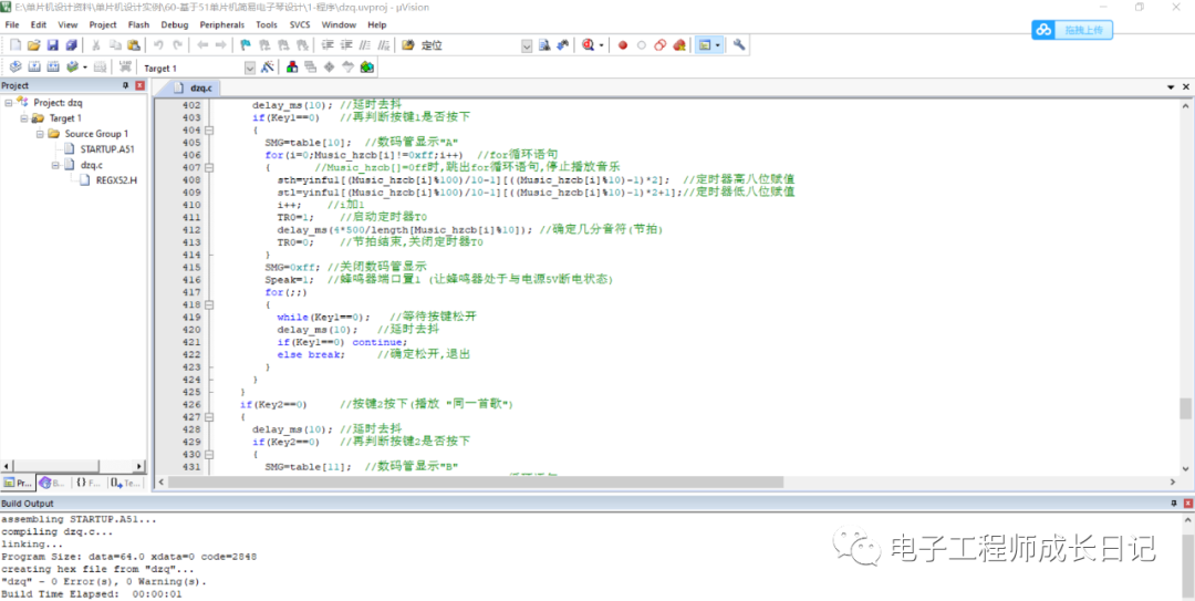

软件设计
声音有噪音和乐音之分振动有规律的声音是乐音,音乐中所用的声音主要是乐音。
乐音听起来有的高、有的低,这就叫做音高。音高是由发声物体振动频率的高低决定的,频率高声音就高,频率低声音就低。音持续时间的长短即时值,一般用拍数表示。休止符表示暂停发音。
一首音乐是由许多不同的音符组成的,而每个音符对应着不同的频率,这样就可以利用不同的频率组合,加以拍数对应的延时,构成音乐。如果单片机要自己播放音乐就必须考虑到节拍的设置。

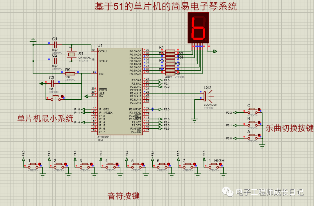

原理图
本系统原理图设计采用Altium Designer19,具体如图。
程序
本设计利用KEIL5软件实现程序设计,具体如图。
仿真实现
本设计利用protues8.7软件实现仿真设计,具体如图。
