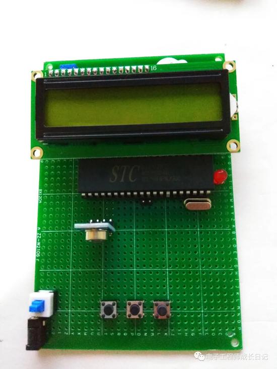

具体实现功能
具体功能:
(1)采用红外温度传感器测温并用LCD1602显示;
(2)按键为启动按键、保存按键、显示数据按键,可以实现对温度数值的控制;
(3)温度可以通过蓝牙模块发送到手机上实时显示;
(4)温度测量范围0到99.9摄氏度,精度为0.1摄氏度,测温系统稳定,精度高。

硬件设计
本系统的硬件电路设计以STC89C52单片机为核心,外围主要包括:GY906红外传感器模块,报警电路,LCD1602显示模块,功能按键、晶振电路和继电器输出电路组成。

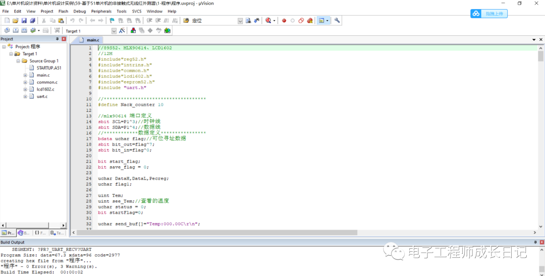

程序
本设计利用KEIL5软件实现程序设计,具体如图。
