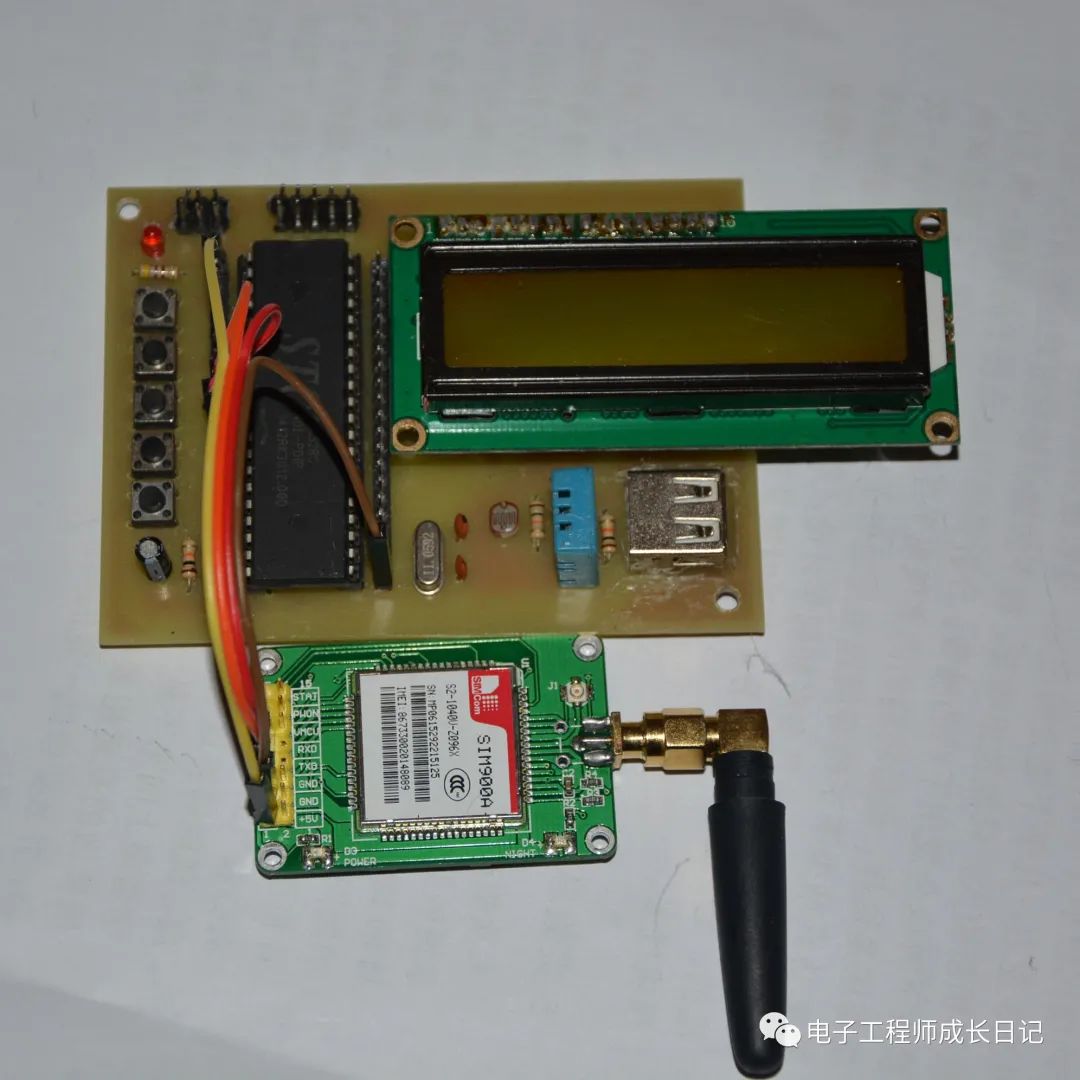

具体实现功能:
 (1)温湿度值、光照值测量及显示稳定、精确;
 (2)可以通过按键设定温湿度、光照报警阈值,且测得的温湿度、光照超过设定的阈值时,报警指示灯闪烁,蜂鸣器报警;
 (3)可将测得的温湿度值、光照值实时发送到用户手机,且可提示报警。

本方案以STC89C52单片机系统为核心来对温度、湿度、光照度进行实时控制和巡检。各检测单元能独立完成各自功能,并根据主控机的指令对温湿度进行实时采集。主控机负责控制指令的发送,并控制各个检测单元进行温度采集,收集测量数据,同时对测量结果进行整理和显示。其中包括单片机、复位电路、温度检测、湿度检测、光照度检测、键盘及显示、报警电路、系统软件等部分的设计。
软件设计
系统监控程序是系统的主程序,它是系统程序的框架,控制着单片机系统按预定操作方式运转。监控程序的主要作用是能及时的响应来自系统内部的各种服务请求,有效地管理系统自身软硬件及人机对话设备与系统中其它设备交换信息,并在系统一旦出现故障时,及时作出相应处理。
该系统控制核心是单片机STC89C52,其工作过程是:系统通电后,单片机STC89C52进入监控状态,同时完成对各扩展端口的初始化工作。在没有外部控制信息输入的情况下,系统自动采集温湿度、光照度传感器数据,最后产生的数据在LCD显示器上显示,。若有数据超出了设定值或者打电话给预定号码,就会发送温湿度及光照数据给手机。

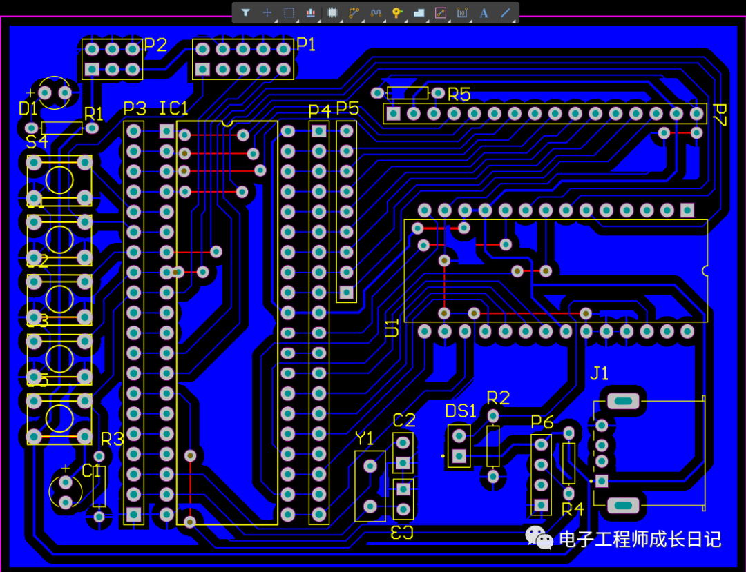

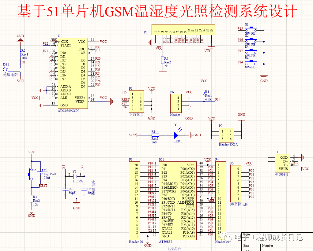

原理图
本系统原理图设计采用Altium Designer19,具体如图。

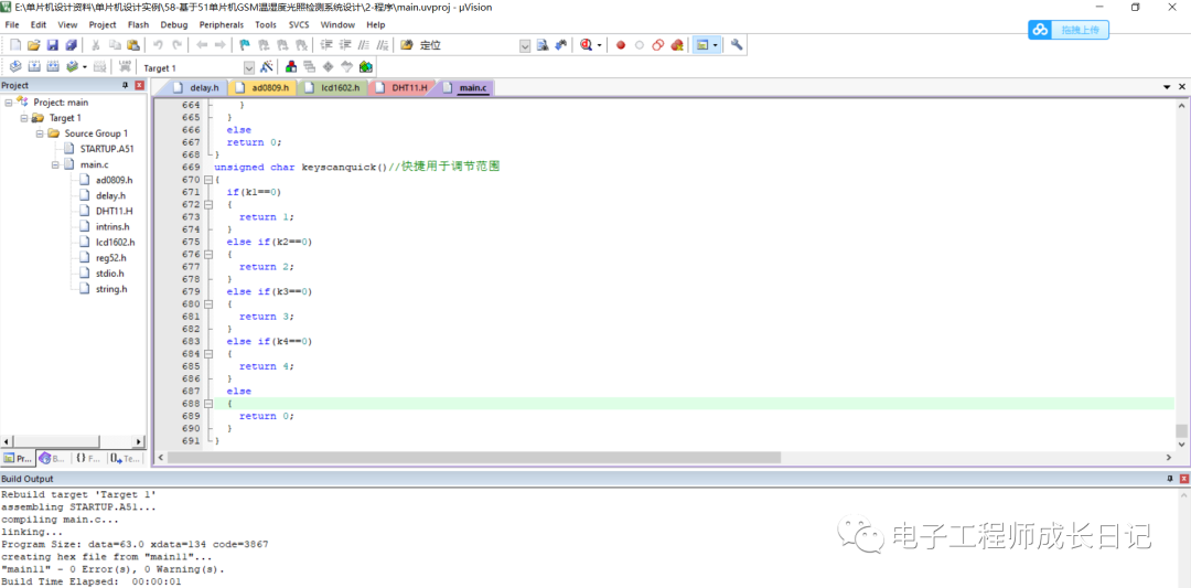

程序
本设计利用KEIL5软件实现程序设计,具体如图。
