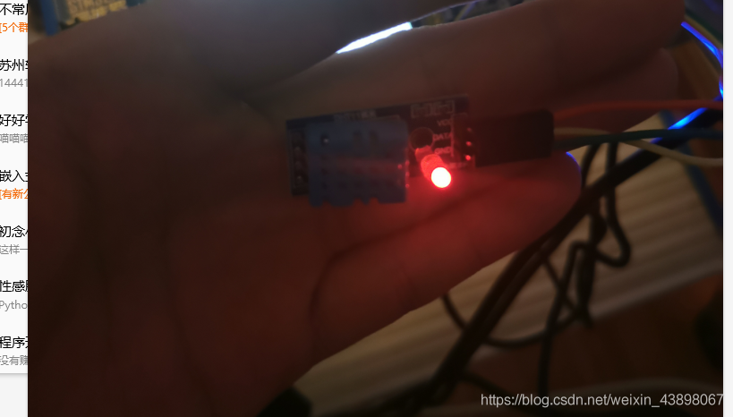

就是 雁凌家的模块,测好了,弄了很久吧发现是他们家的杜邦线不行,以后买模块要看杜邦线质量,还是买点好的
太耽误开发周期了
在这里插入图片描述
我们用的模块是四线 转三线的(dht11从四线的引脚变成三线的输出)
线路连接
dht11 有三根线连出来,vcc,gnd,还有一个负责输入和输出
所以最后一根线可以连接到没有被占用的gpio口就能获得数据
连接到板子的 pb2上面
在这里插入图片描述
